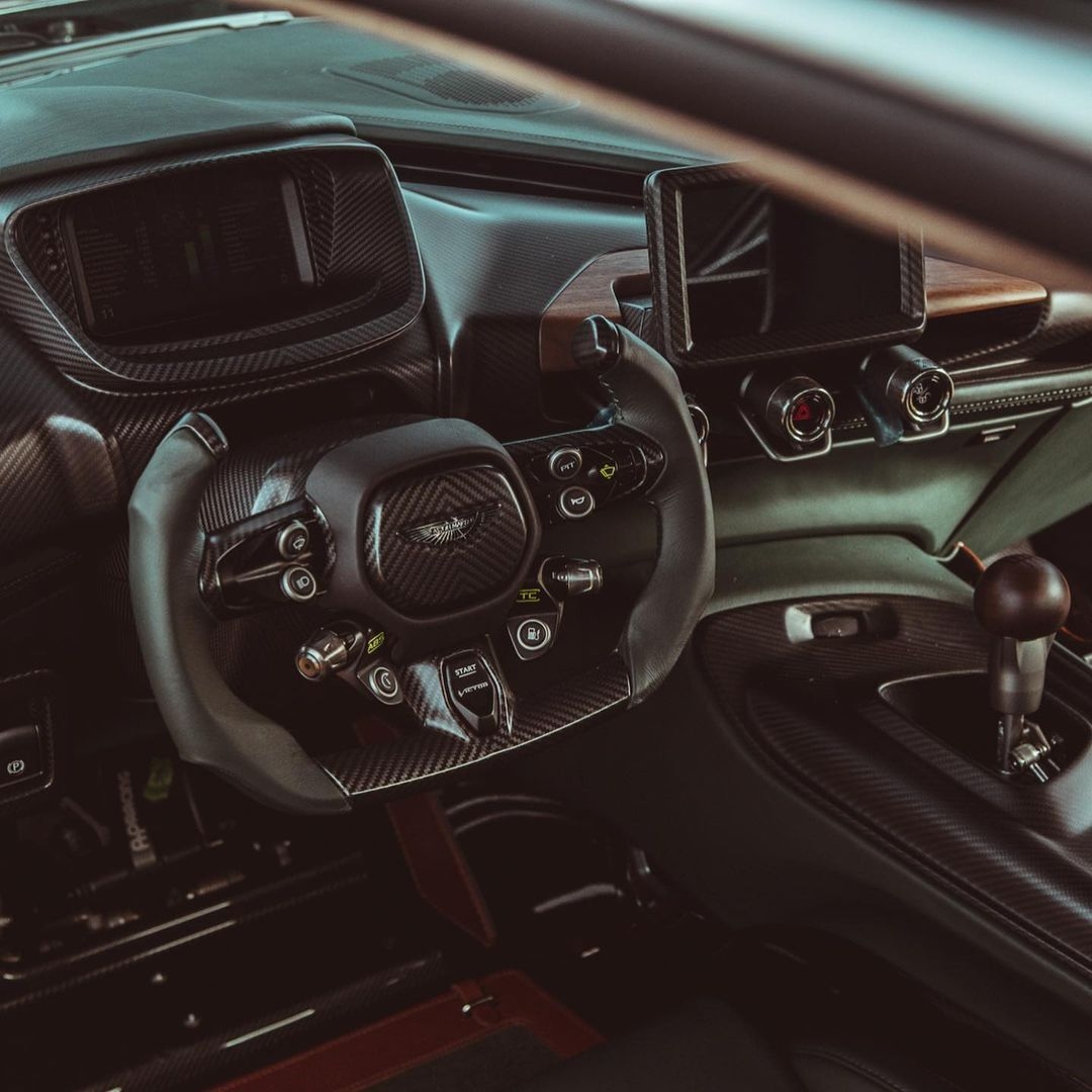

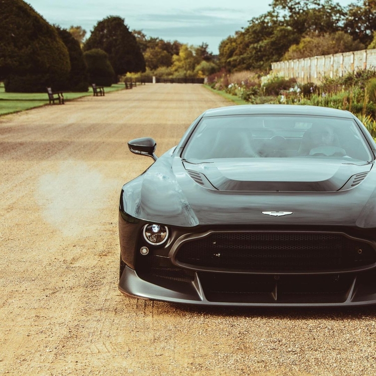

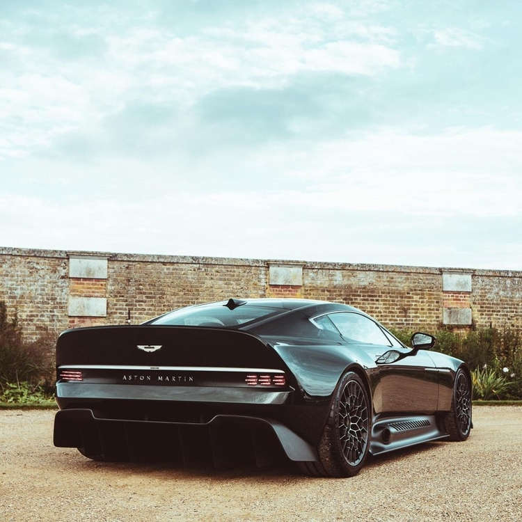

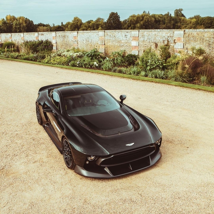

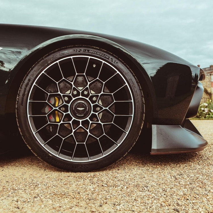

AM Victor
Ale to trzeba być zabawnym człowiekiem żeby jeździć blink złotą furą a tym bardziej ferrari
