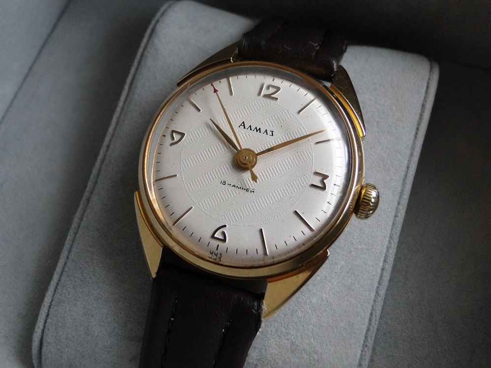

Co prawda Ałmaz przyjechał z Germanii a nie znad Zatoki 😉  i kupiony był od Niemca a nie Turka...
Jednak nie do końca jestem pewien - co myślicie na temat tarczy? (Kto ma w podobnym stanie zachowania? Jak to wygląda?)
Oryginalna czy nie?
Pewnie że oryginał. 906192986_AMAZ..JPG.72780a270eff6da2b9e5c1cebab4237d.JPG

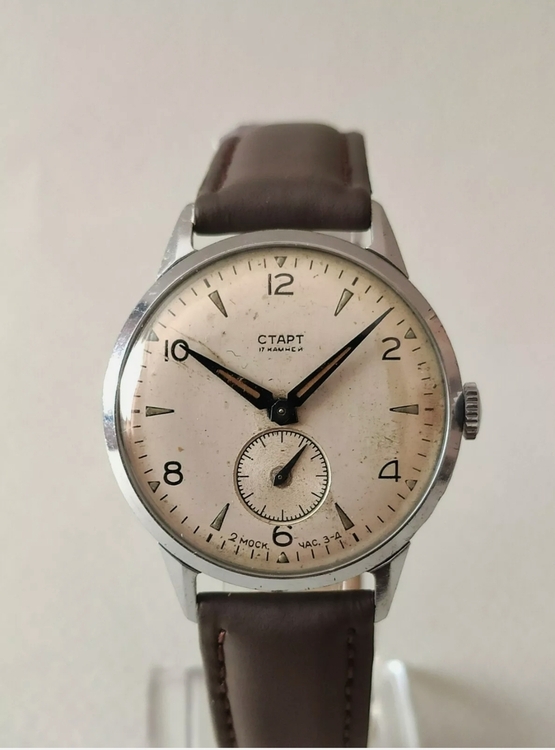

Witam. Czy wypełnienie wskazówek w tym Starcie jest oryginalne? Bo jak do tej pory spotkałem się z zielonym kolorem a to jest brązowe. Czy raczej straciło kolor przez lata czy może wskazówki są po renowacji?
Edytowane przez Progfan_87

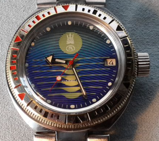

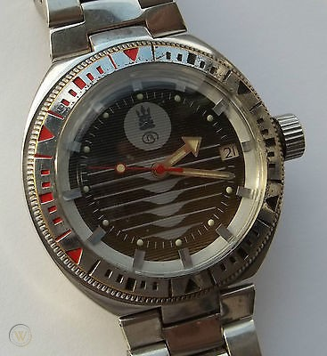

Znalazłem takiego ciekawego wostoka, no i zacząłem szukać czegoś wiecej na jego temat w sieci, nie znalazłem zbyt dużo, ale znalazłem podobnego, inny bezel i brak ringu w środku  je różni. Ten drugi jest taki jak ma być? Jeśli tak to czy ten bezel jest do dostania?
Bardzo ciekawy Wostok, ja też takiego nigdy nie wiedziałem. W logo jakiś trójząb i na tarczy fale co sugeruje, że zegarek może mieć jakieś morskie konotacje? Czy to wyrób radziecki czy już noworus. Jedyna recz, która by mi nie leżała to ten zaczep na branoletę, w zasadzie wymusza stosowanie oryginalnej bransoletki.
To Wostok Neptun
Wysłane z mojego SNE-LX1 przy użyciu Tapatalka
1 godzinę temu, Mercel napisał:
To Wostok Neptun
Tak tyle to ja już wiem, ale bardzo mało informacji na temat tego pierwszego(po wyszukaniu w sieci wostok neptun po polsku czy rusku zwraca noworusy). Zwróciłem uwagę sprzedawcy, że coś nie tak, że bezel nie taki, że nie ma tegi białego ringu z ząbkami w środku, na co on, że to inne zegarki i wszystko jest jak ma być. No i fakt, ten wewnętrzny ring z zębami by się nie zmieścił bo nachodziłby na indeksy. Jeden ma napis 21 kamieni, drugi nie. No to rozwiązuje problem wewnętrznego ringu, a co z bezelem i deklem. W dolnym jest taki jak na poniższym zdjęciu, w górnym(tym, który jest do kupienia) taki jak w zwykłej amfibii. No i znalazłem kolejny bez tego wewnętrznego ringu, ale bezel, dekiel, a nawet koperta trochę się różni(koperta jest wypolerowana, nie ma takich kresek rozchodzących się od środka). Ciekawe czy da się gdzieś dorwać taki bezel i dekiel(dekiel od noworusa już mam namierzony, ale to nie to samo ;])
Jest jeszcze taki w kopercie, której nigdy nie widziałem, ale dalej nie wiem co z tym ringiem, żółta wersja byłą chyba z czarnym. Może loteria, może nie, nie wiem...Picture

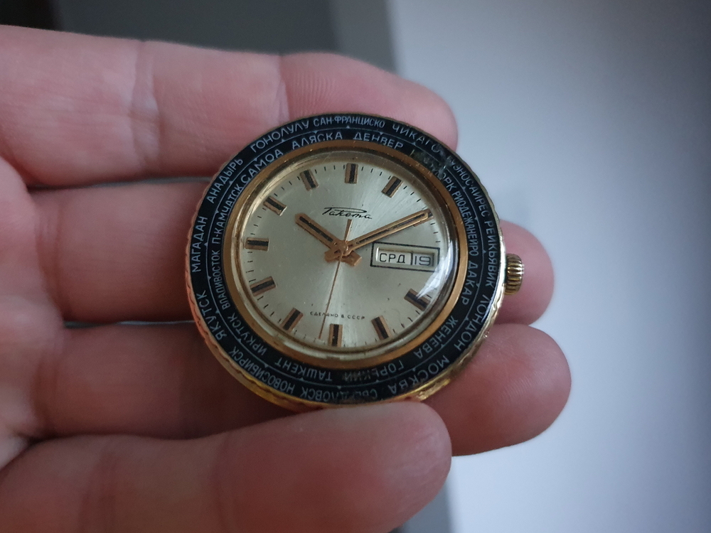

Zupełnie przypadkowo zaczepiłem okiem o cos takiego:
Widziałem już u kogoś Rakietę World Time z jasną tarczę a sam nie mam, to wziąłem. Teraz, gdy porównałem z moimi pozostałymi wersjami kolorystycznymi - czerwoną i zieloną - sam już nie wiem...
To jest oryginalna tarcza, czy nie bardzo?
Szukam ładnej tarczy do złotego Kirowskiego. POMÓŻCIE!!
Noestety nie jest
