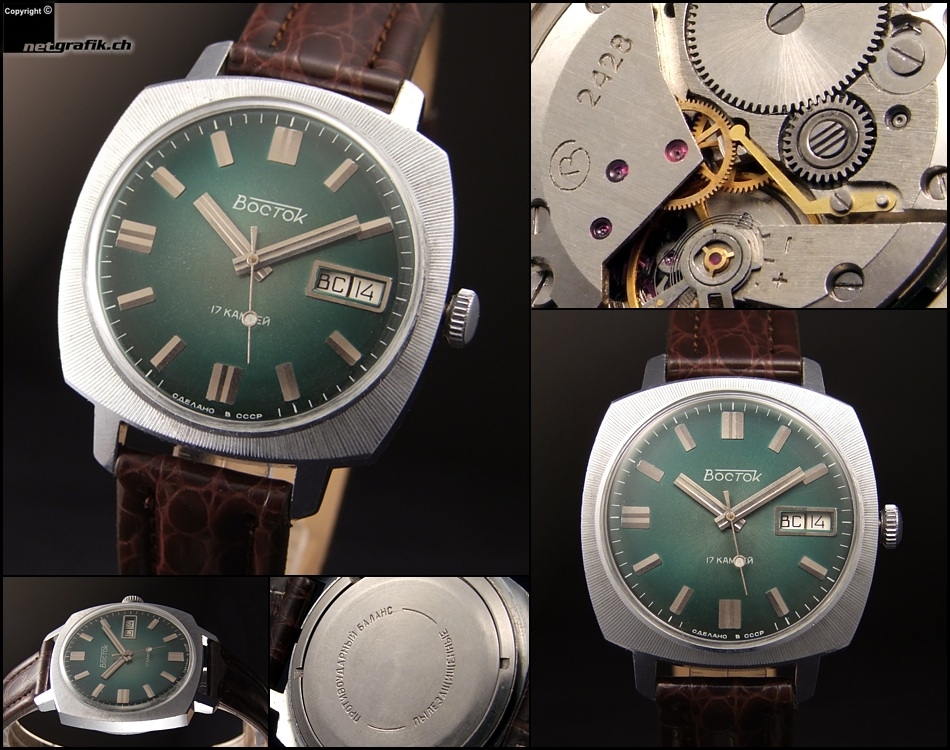

Kiedyś udało mi się na forum kupić nos kopertę z wieńcem do sławy(jak do arbuza). Chętnie nabędę kolejną lub dwie.
Zdjęcie dla zilustrowania o jaką dokładnie chodzi :)
yxQxUueE6QV2-_fJkdjAnjChUNDubgWpZSiYi3xaRUOn2kvHLOie3IrhMQzE3rG5VxwGrCClJ3joeNO01-FmOqRfqZZFlF0vqXLpOySVepVljhJWBO3OXdaOi4BRlClXjn1M7GKSR_BXSfATqTEPeaDOL_eioowYWjwGEP4wB_HSiRomsz9H4E-CkjZZOPXoIPPnTrppxj1oI5H3Xph0ZALKeGY4U9fLr-yCvrq3SV0DwskkYbKB0okuEueZDpqn38gPVtHyohAqBvd1NhNVvvFNdJcaKiUwnELQ4isqKEP6KMteBvc3Xy0GoZGdhQbRjfv7h6NN3CPW7-l5DwCRlR-H37Bw7FlPryILNBzeNKB80HuyBKsVag4yUKbelqmKRCQSX_4GsOGCFTIqeXeOQAG4_fyUgTcfTxxweVMIR3XxP4Iar4GZmSju_QDEJqz9WX8l38KZsMsXVY6aFPJOOzaixZLxou7zKfHUsiwTCvKWyuNDXuiW6OXi79YcheEzqztoXPQdNqhEHOkei5d878B55Y7MHp0QmFlVzQl5lKaXLU8SgvC8XQ4Ki9UuKaNGq0yxdZomjSXUzcbODv-YduutW0vY145rbCkSmRs0hm6NQ0_0ZVlHWIjkb10_UiNHEIEdmZ0x0egPbqHS6KhW013dwA0Xp9PPPtlQLSoxitsTH4GFVXUc9JiIF5XdvDm72K9tgM8GGPsYfriGbZc53qMZ=w678-h903-no?authuser=0
Drażnij dalej.
Ale jest SZYK! Koszula + pasek do zegarka + tarcza i jeszcze brązowy but w dole ekranu. Wszystko pasuje.

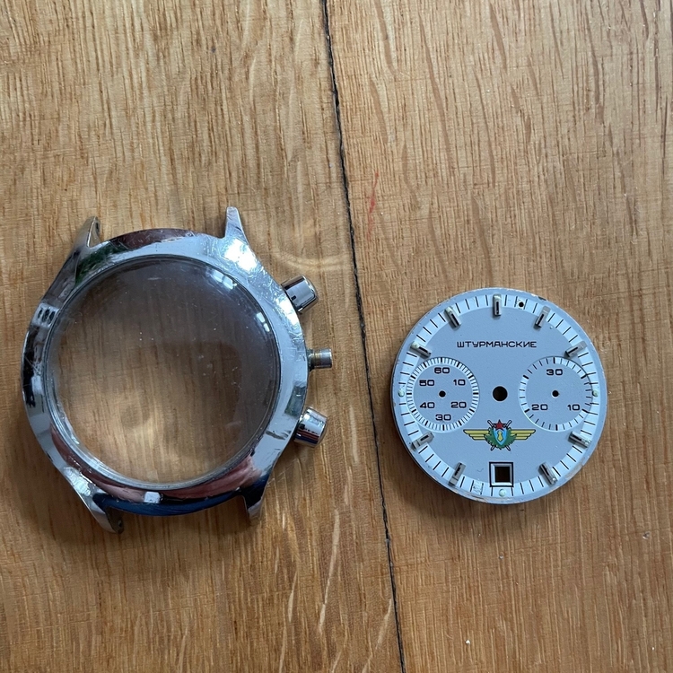

W związku z planowanym projektem wymuszonej patynacji mosiądzu, szukam trupkowatych kopert i bezeli komandirowych (dobre rady od tych którzy się bawili w ten sposób również przyjmę).
Chcę potestować różne sposoby "zdejmownia" chromu jak i generowania patyny, a mogą się one okazać niszczące...

W dniu 2.04.2021 o 17:46, Plan 9 napisał(-a):
opisz proszę jakie metody chcesz zastosować, bo również interesuje mnie w jaki sposób można odchromić kopertę.
polecam obejrzeć filmik
On używa kopert stalowych, które najpierw miedziuje a potem patynuje miedź. Sposób patynowania jest w filmie. Polecam też książkę Sękowskiego "Galwanotechnika domowa". Pisze on tam, że barwienie (patynowanie również) mosiądzu jest znacznie trudniejsze niż miedzi, ze względu na różne składy stopów.
Więc aby mieć w miarę powtarzalne rezultaty, kopertę mosiężna należałoby najpierw pokryć miedzią a potem patynować.
O usuwaniu chromu;
Gość używa chrome strippera https://www.ebay.co.uk/itm/Chrome-Stripper-250ml/132405496902?hash=item1ed3fb8c46:g:M3IAAOSwU4FaEpMf
Widziałem też są podobne na amazonie. Czytałem też, że jako roztworu można użyć kwasu siarkowego, np. z akumulatora. Reszta jak na filmie, plus do pochromowanego przedmiotu, minus do stalowej elektrody.
Będzie tu pewien problem, bo pod warstwa chromu najczęściej jest warstwa niklu, pod nią warstwa miedzi i dopiero mosiądz.
Ja osobiście mam zamiar kopertę wypiaskować za pomocą piaskarki stomatologicznej (bo taką mam). Jak nie wyjdzie, to znajomy niedawno kupił maszyną i spróbuję na niej kopertę wyszkiełkować.
14 minut temu, werther napisał(-a):
No i właśnie dlatego szukam kilku kopert na wypadek gdyby któraś z prób okazała się zbyt niszcząca.
- kwas solny (powinien być najlepszy, bo trawi chrom i nikiel)
- kwas siarkowy
- kwas siarkowy + gliceryna + ogniwo
- dremel
- (opcjonalnie) piaskowanie z pomocą karchera z przystawką (jeśli kupię).
Żeby nie było offtopu: nadal szukam mosiężnych, chromowanych kopert do testów (nie tych "złotych").
Dodatkowo ewentualnie również jakiegoś mniej strupieszałego chromowanego komandira (chodzący) z kopertą o tematyce wodno-morskiej na docelowy projekt.
Może być połączenie powyższych czyli kilka z których da się złożyć jednego, działającego (wtedy jeden "złoty" z którego spróbowałbym ukraść tuleję z gwintem koronki i koronkę).
PS:
Dlaczego nie szukam "złotych" komandirów? To żółte, to jest azotek tytanu. Bardzo fajny materiał. Twardy, odporny m.in. na roztwarzanie w kwasach. Aby go ruszyć potrzebne są roztwory alkaliczne. Aby go ruszyć szybciej - wrzące roztwory alkaliczne. W tłumaczeniu na nasze: "Nie róbcie tego w domu."
Można próbować piaskować, ale obawiam się że efekt może być niezadowalający (duże wżery w miejscach odsłoniętych).
