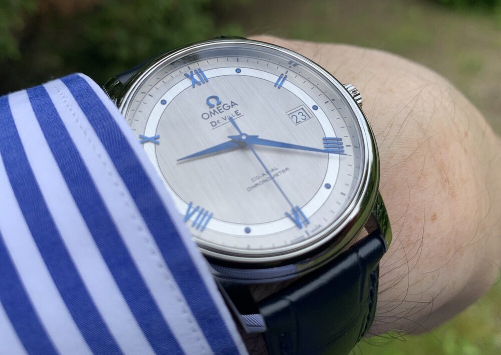

Chciałem przedstawić zwycięzcę konkursu zorganizowanego przez moje dzieci, w którym brały udział moje dzieci (8, 12 lat)
pt.  "NAJBRZYDSZY zegarek Taty":
Nie powiem, trochę się zdziwiłem.

2 minuty temu, fanfar19 napisał:
Chciałem przedstawić zwycięzcę konkursu zorganizowanego przez moje dzieci, w którym brały udział moje dzieci (8, 12 lat) pt.
Im częściej wrzucasz fotkę z tym "brzydalem" tym częściej korci mnie karta kredytowa i pociągnięcie za spust (na wersję z rezerwą chodu). Muszę jednak powstrzymać się do wypłaty rocznej premii, a to co najmniej kolejne 3 miesiące :D
A tak przy okazji - nie wkurza Cię standardowe zapięcie paska? Miałem wcześniej ten zegarek (też z rezerwą chodu) w wersji niebieskiej, i mnie to mierziło. Przy nowym zakupie od razu sprawię sobie do niego pasek z Omegowym zapięciem quasi motylkowym, takim jak jest np w paskowych Globemasterach czy AT.
Edytowane przez Butik
Dla mnie to standardowe zapięcie czyli klamerka jest jak najbardziej ok. Lubię zwykłe klamerki na paskach. Wszystkie motylki i takie tam, tylko mnie denerwują. Źle mi się to układa.
Z kolei na bransoletach lubię motylki ale tylko jednostronne. Te dwustronne, z dwoma przyciskami też mi się nie podobają.
A ja się zgadzam z twoimi dziećmi: dla mnie od zawsze De Ville jest najbrzydszym modelem Omegi - nigdy nie mogłem się do niego przekonać.

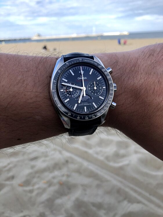

Speedy z widokiem na molo
Edytowane przez mc9
Z jakimi rywalizowała
Pewnie przez datownik ;))

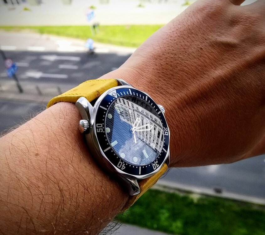

Nie tak "dystyngowanymi" 😉
Carrera, Aquis, Formula1, 1832, Coupole.
Dodatkowy plus, jak poleży na półce, to potem nie trzeba zmieniać daty na właściwą :D
