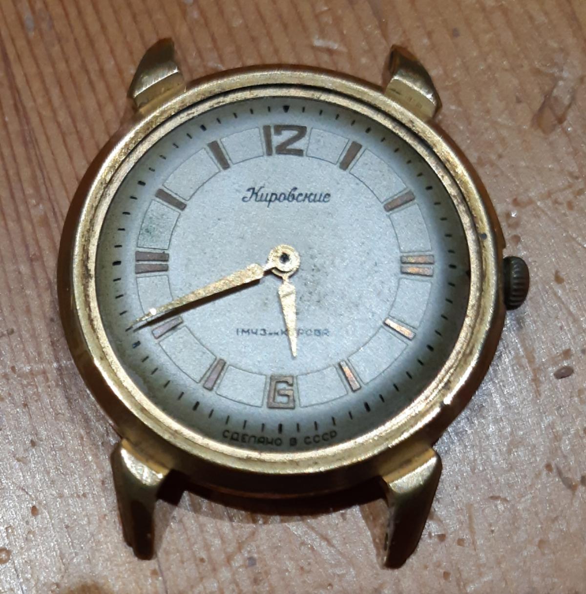

Czy ktoś pamięta średnicę szkła do Kirowskiego kraba?
To odpowiem sobie sam: wsadziłem 306 jest OK.
