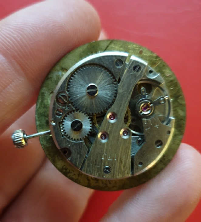

Podpowiedzcie co to za werk? Jaka fabryka zrobiła?
Chińczyk. Standardowy chiński werk stosowany w najtańszych zegarkach - orientex, no-name, barokowych kieszonkach, itp
MARIANEK :)

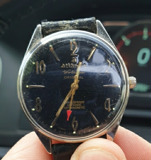

Dzięki, kolega kolegi kupił Atlantica z ukraińską tarczą i tym werkiem za 100zł. To była okazja...

A pokaż tarczę

z daleka śmierdzi podróbą  ;)

Na widok zdjęcia "Atlantica" aż mną wzdrygło .
Mechanizm ZSH SS7 albo 2650G albo... . Warto przyjrzeć się i porównać z mechanizm Geneva Sport 141. Różnica w podniesionym z 18k do 21k6 taktowaniu na korzyść SS7. Tym samym nie jest to kiepski mechanizm choć zwykle wygląda jak by go pies zjadł, przeżuł, połknął, przetrawił a następnie zwrócił.
Aby nie był kiepski warunki są dwa. Pierwszy i kluczowy czyli jakość wykonania. Na pierwszy ogień po rozłożeniu należy przejrzeć stan kamieni łożysk bo to czasami wygląda koszmarnie. Nawet bez praski, w amatorskich warunkach można wcisnąć lepiej kamienie i co ważne ich nie uszkodzić. Drugi feler to permanentny brak śrubek mocowania cyferblatu. Tym samym tego typu składaki działają póki trzyma samoprzylepna taśma dwustronna.
Ogólnie koledze naprawdę słabo poszedł zakup bo z tego czegoś nie da się odzyskać nic sensownego poza :) mechanizmem. Reszta to zawartość kosza na śmiecie.

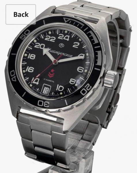

jest gdzieś w Polce serwis uznający gwarancje na voctok komandirskij zakupiony online w #meranom w Rosji? Mam jeszcze miesiąc gwarancji a nastawnik sue zespół chyba, zegarmistrz wycenił ns 200zl części i naprawę a to 3/4 ceny nowego, najlepiej #slask ale we wtorek będę w #warszawa i niedługo w #krakow to tez może być #krakow.
Poszukaj innego zegarmistrza.
