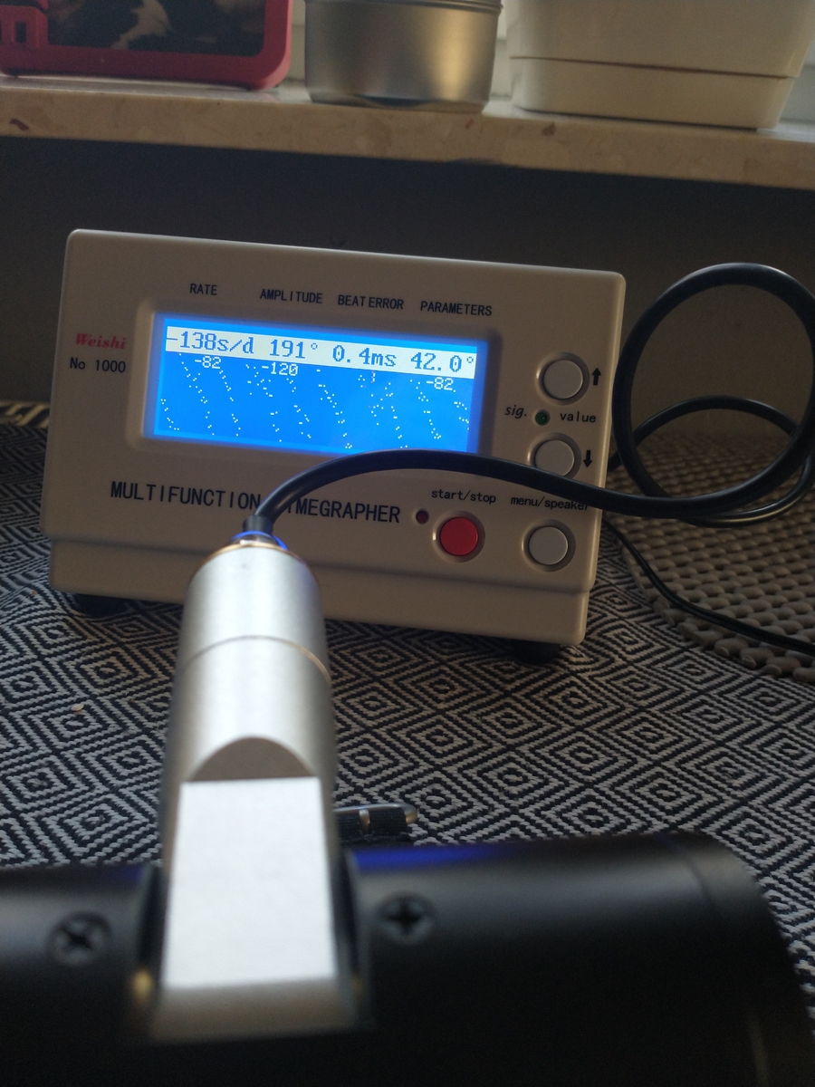

Mój Wostok zrobił dzisiaj jakieś -5 minut na dzień. To nowy zegarek. Miał jakieś 3 tygodnie przerwy w noszeniu ale wcześniej nie wariował. Rozmagnesowalem go ale pomiary na wibrografie wciąż wyglądają jak jeden wielki chaos. Przez chwilę chodzi jak złoto żeby później złapać monstrualną odchyłkę. Beat error wygląda ok w trakcie pomiarów  ale po przekręceniu potrafił pokazać raz wartość powyżej 5.  W tej samej pozycji potrafi chodzić raz -2/+5 żeby po zmianie złapać -400. Potem w tej samej pozycji w której chodził dobrze szaleje a w tej w której szalał udaje że mam certyfikat COSC. Czy wiadomo o co może chodzić panowie? To że zegarmajster to już wiem. Dla dopełnienia obrazu parę zdjęć z pomiarów

Mój Wostok zrobił dzisiaj jakieś -5 minut na dzień. To nowy zegarek. Miał jakieś 3 tygodnie przerwy w noszeniu ale wcześniej nie wariował. Rozmagnesowalem go ale pomiary na wibrografie wciąż wyglądają jak jeden wielki chaos. Przez chwilę chodzi jak złoto żeby później złapać monstrualną odchyłkę. Beat error wygląda ok w trakcie pomiarów  ale po przekręceniu potrafił pokazać raz wartość powyżej 5.  W tej samej pozycji potrafi chodzić raz -2/+5 żeby po zmianie złapać -400. Potem w tej samej pozycji w której szalał chodzi dobrze a w tej w której szalał udaje że mam certyfikat COSC. Czy wiadomo o co może chodzić panowie? To że zegarmajster to już wiem. Dla dopełnienia obrazu parę zdjęć z pomiarów
Brzydko to wygląda. Najpewniej jest luz na balansie (coś z którymś z czopów) albo kamienie na balansie źle osadzone (ale raczej wątpię)

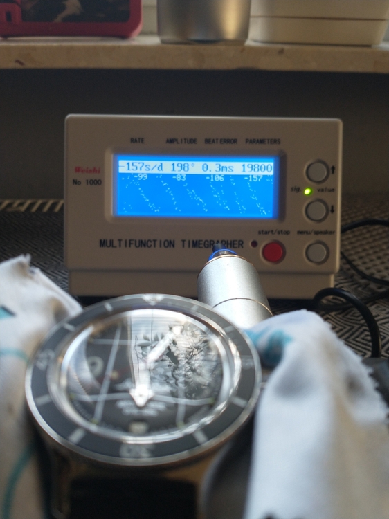

W dniu 24.03.2021 o 21:56, Ritter napisał(-a):
Krzywy czop osi balansu, krzywo złożone łożysko balansu, luz łożysk balansu labo kotwicy. Problem o sporym współczynniku niejasności a tym samym upierdliwości. Posłuchaj jak działa w dobrych i złych pozycjach mechanizmu. Metaliczny przydźwięk oznacza problem z kotwicą/wychwytem.
Jeżeli masz tego samego typu mechanizm testowy bądź samą płytę główną, przełóż najpierw podzespół balansu. rozkołysz balans poprzez ruch całości i sprawdź czy jest powtórka objawów. Jeżeli problem ustąpił to do wymiany łożysko w płycie i wychwyt.
No nie mam ani drugiego, ani dawcy, a zegarek to przedwojenny naręczny Hampden, więc pewnie nie zdobędę częsci.....Już przez moment myślałem, że mechanizm ma luz w pierścieniu osadczym i balans ociera o obudowę, ale nie. Werk chodzi jak złoto na płask i we wszystkich pozycjach na boku, poza jedną, gdy zespół balansu znajduje się w pionie bezposrednio nad kotwicą i wychwytem. Czyli, obrazowo mówiąc, mechanizm jest ustawiony jak do powieszenia na ścianie, balans na 12.00, koło wychwytowe na 6.00, kotwica pomiędzy nimi. Zaczyna szczyrkać, zwalniać, koziołkować, w końcu staje. Obejrzałem czopy - nie widać skrzywień. Nie zauważyłem luzów na którymkolwiek łożysku ale wygląda tak, jakby w takim przypadku coś napierało jedno na drugie - kotwica na wychwyt? Balans na kotwicę (jest większy i cięższy, więc łatwiej mu opaść...)? Nie ma incabloka, łożyska balansu są mocowane od wewnątrz na śrubki, również kamienie w mostkach są w szatonach przykręcanych na śrubki. Do mycia nie rozbierałem szatonów, wymyłem je pędzelkiem bezpośrednio w mostkach.

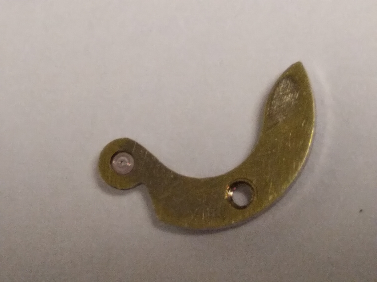

Paletki kotwicy.. są OK? zrób fotkę kotwica , koło.

W obrębie balansu może być uszkodzony kamień łożyska i stąd kierunkowe zwalnianie i destabilizacja. Przy takich ograniczeniach materiałowych jakie są związane z tym mechanizmem zdjąłbym balans, rozkręcił kamienie nakrywkowe i dokładnie obejrzał pod światło kamienie. Jak wszystko w porządku założył je. Zdjął kotwicę i po założeniu balansu rozbujał go mechanizmem sprawdzając czy w jakimś położeniu jest problem, zwalnianie chodu? W ten sposób wyeliminujesz ten podzespół jako źródło problemu.
Kolega @Mkl1 słusznie zauważył, że problemem mogą być kamienie kotwicy. Należy je przejrzeć oraz ich mocowanie. Następnie kamienie łożysk kotwicy. Koło wychwytu nie jest zużyte?

Palety są w prawidłowym ustawieniu, nie widać przekoszeń, ale ich robocze krawędzie nie są prostopadłe, tylko - znów obrazowo - przypominają kształtem czubek palca, takie jakby lekko zaokrąglone. Ale gdyby to była wina palet, to byłoby ją widać w każdym położeniu, nie tylko w jednym. Kotwica jest, przepraszam za wyrażenie, jebitna - nie jakiś tam filigranik, tylko kawał masywnej stali. Nawet czopy na osiach - balansu, kotwicy, kół - są grube i masywne, to byłoby trudno przeoczyć i nawet trudno uszkodzić. Jeśli już, to obstawiam łożysko. Spróbuję porobić zdjęcia przy lepszym świetle.

Rozebrałem, obejrzałem, nic nie znalazłem - jedna z palet wzbudziła moje zastrzeżenia w stopniu minimalnym, tak jakby jednak nie leżała w płaszczyźnie. Na wszelki słuczaj poprawiłem. Wymyłem, złożyłem, przesmarowałem - ruszyło i chodzi drugą dobę, we wszystkich pozycjach na razie idzie. Tu kilka zdjęć z demontażu. Bardzo dziękuję za asystę i porady. Ritter, jednak napisz o kamieniach i ich wymianie - już dawno miałem o ten temat zahaczyć na forum.
