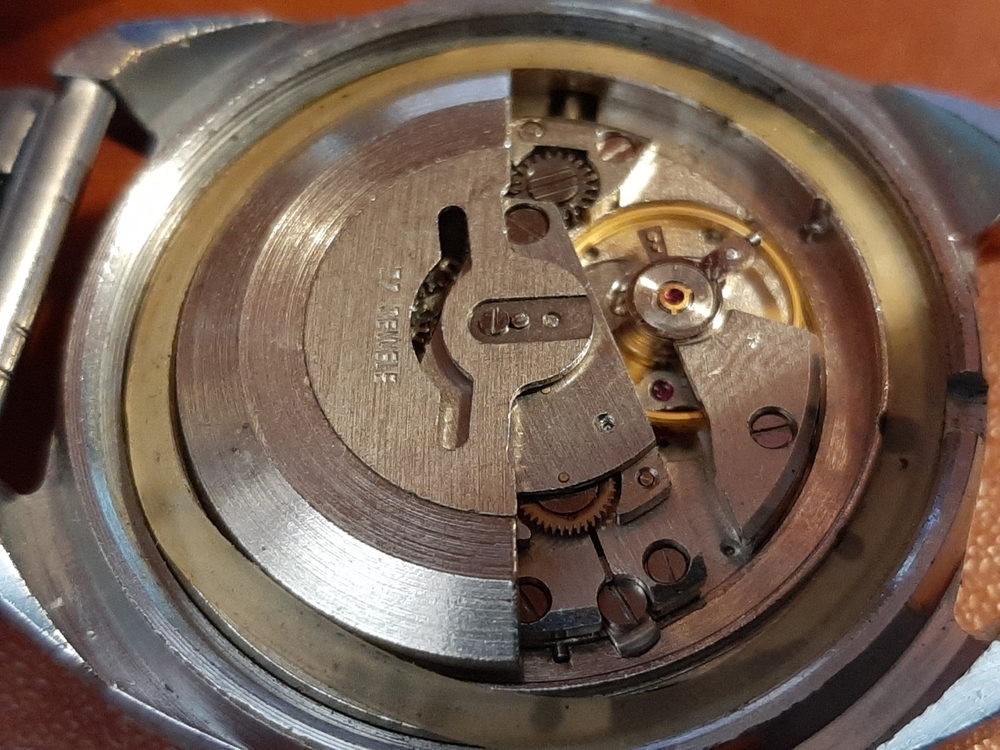

No tak, Sława chodzi, ale idzie bardzo szybko i mam wrażenie, że przeskakuje parę minut naprzód przy ruchu ręką. Odkręciłem dekiel i mam wrażenie, że nie ma tam tej wskazówki do regulacji szybkości chodu. Przesunąłem coś, co powinno być jej końcówką na włosie w prawo i tyle, ale niestety nie pomogło. Czy da się to jakoś prosto załatwić czy bez wizyty u zegarmistrza się nie obejdzie?
 zdaj mi sie ,ze widze "kreske na przeciwkouchwytu włosa.
 takie pionowe cus
10 minut temu, cjareck napisał(-a):
 zobacz prace kowicy i balansu...
Sprawdx przy pomocy "szkiełka= lupy", czy włos nie jest "sklejony"..
Edytowane przez mkl1
Pozdrawiam Mirek
Dzięki właśnie wykonałem ruch "wolniej", ale pomogło tak sobie. Rozbiorę jeszcze raz i popatrzę na ten włos.
Przesunąłem maksymalnie w prawo tak, jak pokazałeś na "wolniej". Włos chyba nie jest sklejony - pod lupą widać zwój. Może jest za krótki - i wtedy jak rozumiem trzeba wymienić cały balans?
Edytowane przez cjareck

22 minuty temu, cjareck napisał(-a):
Pamiętaj, by nie przesuwać drugiej dźwigni!
Wychylenie balansu jest prawidłowe?
No i za późno! Przesunąłem. Tymczasowo go to zatrzymało. Ruszył znów, ale nic to nie dało. Nie bawię się już tylko jadę do zegarmistrza.
(edycja)
No i zostawiłem. Włos był jednak sklejony.
46 minut temu, cjareck napisał(-a):
do ekstrakcyjnej "dziada" i niech wraca do roboty 😊

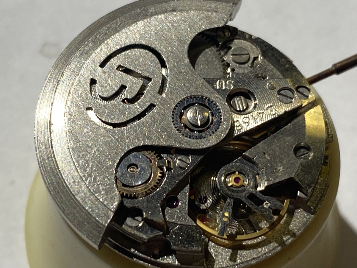

Mechanizm z Wostoka Amfibii. Duże luzy na łożysku wahnika. Czy szukać całego wahnika, czy tylko samego łożyska? Wygląda na "wymienialne" i nietrudne do wprasowania.
No i od razu pytanie: może ktoś ma taką część? ;)IMG_1111.thumb.jpeg.05af467529ad41936181da3734d7ecd5.jpeg
