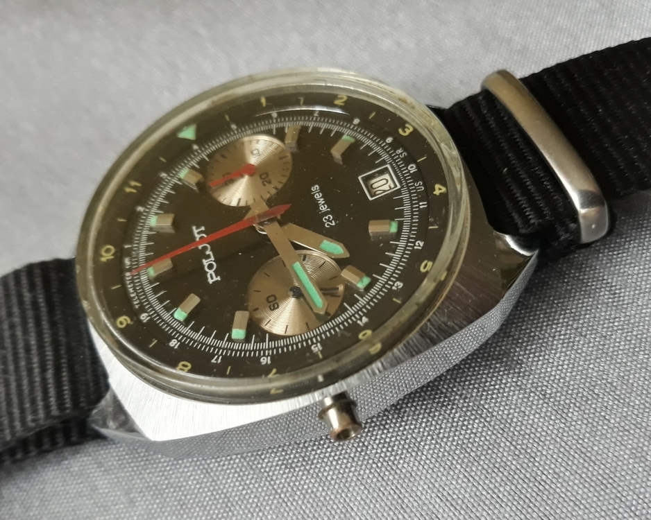

Czy ktoś z Was próbował samodzielnego formowania szkiełka do zegarka z płytki plexi? Mam potrzebę założyć szkiełko kwadratowe/prostokątne, a nie mogę znaleźć w sprzedaży odpowiedniego rozmiaru.
Ja robiłem D rakiety prostokątne, droga przez mękę, chyba z 10 płytek zmarnowałem.

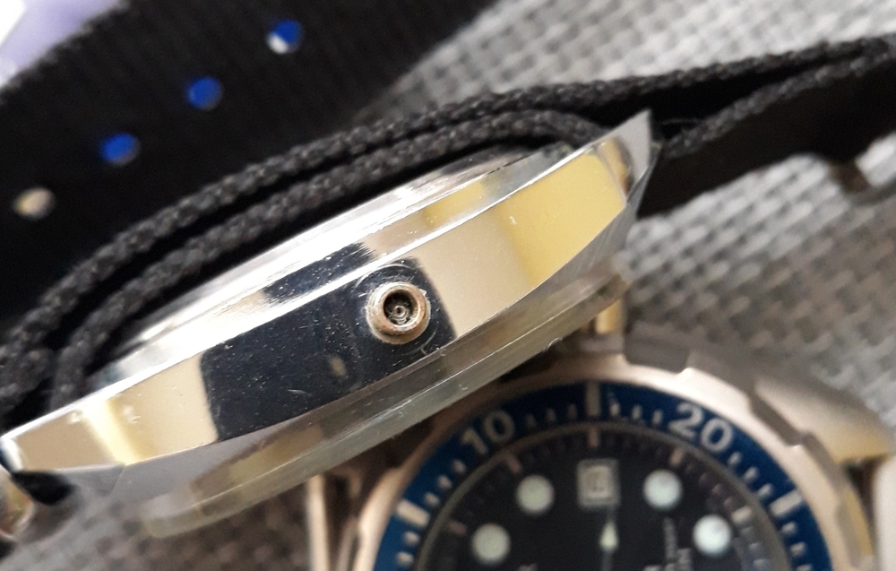

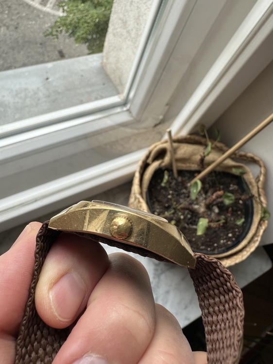

Panowie mam pytanie jaka koronkę do nastawienia  bezela wewnętrznego zastosować ? wałek z tego co widzę jest być może ulamany ale jest
Z góry dziękuję za odpowiedzi i sugestie
23 godziny temu, Elob500 napisał(-a):
Oryginalną?
Mam.
Nie chciałbyś sprzedać?

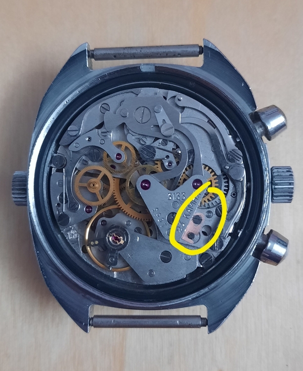

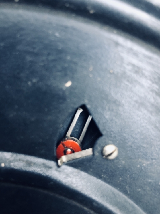

Szanowni Koledzy mam uszkodzoną sprężynkę (zaznaczyłem na zdjeciu). Posiadam ułamany fragment. Czy można to jakoś zlutować? Wiem ze ciężko ją dostać. Może ktoś ma? Z góry dziękuję
Materiałów sprężystych się nie spawa, ani nie lutuje. Bo to raczej nic nie da...
Pozdrawiam Mirek
OK dzięki za informację. Zapytałem bo widziałem że ktoś na forum taka naprawę zrobił.
Możesz ja zrobić samemu np, ze szczelinomierza.. dobrać tylko odpowiedni listek..( tej samej grubości)
Pozdrawiam Mirek
12 godzin temu, mkl1 napisał(-a):
Koledzy ze studiów pospawali, sprężynę amortyzatora. Oszczędności szukali.
W dniu 13.04.2024 o 23:50, rurov napisał(-a):
Odezwij się na priv i zaproponuj cenę z przesyłką. Mam parę złomków wykręcę.
lub zagadaj do kolesia z ebay.
https://www.ebay.com/itm/183876134453
a tu jak naprawić
https://www.watchuseek.com/threads/repairing-a-3133-minute-recording-jumper-part-8270.5135879/
Tylko ten koleś miał stalową a to rzadkość, gdyby moja któraś pękła też bym naprawiał.
To samo tyczy się koronki, pisałem priv.
Edytowane przez Elob500
W dniu 14.04.2024 o 10:04, rurov napisał(-a):
Skleiłem to płynnym metalem :D
Znowu w akcji. Tak powinna wyglądać współpraca na forum. Zapytanie i odzew. Elob500 Dziękuję.
Edytowane przez rurov
Rurov, a już myślałem, że zniknąłeś i nie nie wiem czy jest OK!

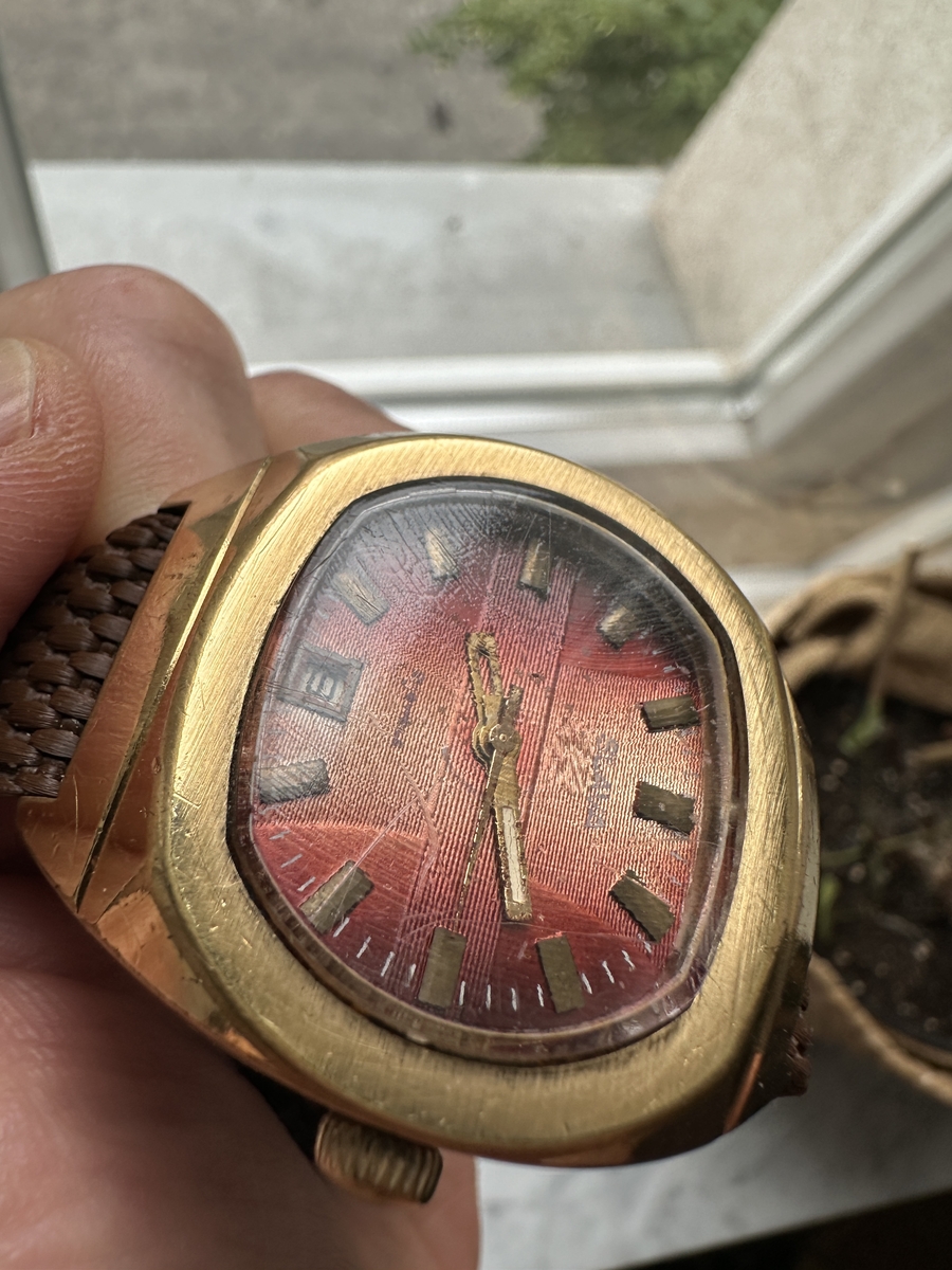

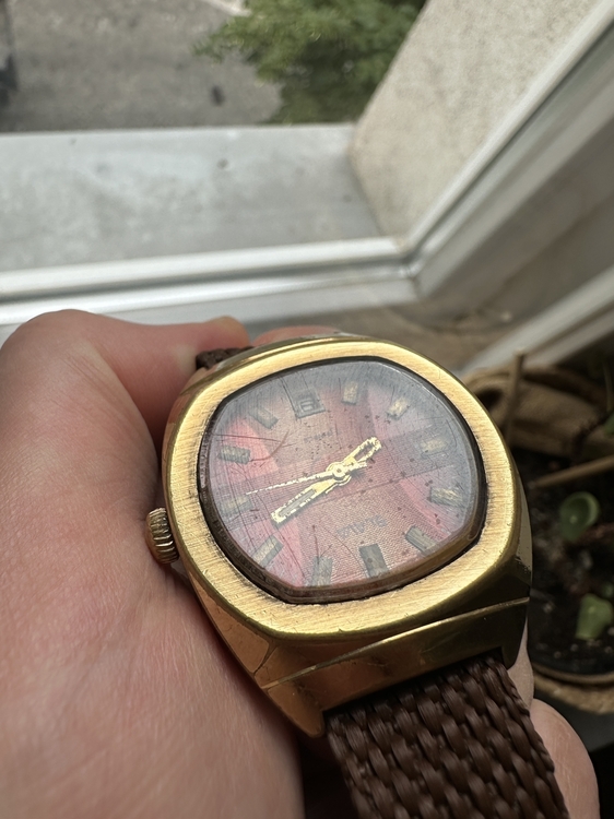

Koledzy czym najlepiej spolerować te rysy ze szkła? Ew. da się kupić nowe?c67ed1dd09da84564e5a3905d602f0a8.jpg
Wysłane z mojego VOG-L29 przy użyciu Tapatalka
22 godziny temu, Astarloa12 napisał(-a):
Dziś mogłem kupić za 20 zł dawcę z całym szkłem. Szkoda, że za późno zobaczyłem post.
Ja poleruję wodnym papierem ściernym gradacji 1500, potem 2500, na końcu pasta polerska.
A to nie są mikropęknięcia?
Jeśli nie, to papier wodny, a potem pasta polerska TEMPO.
11 godzin temu, Walter_87 napisał(-a):
Po mojemu - są, ale pytanie było o polerowanie....a ze szkłami kształtowymi, fasonowymi, tradycyjnie są kłopoty z dokupieniem.
Papier w okolicy 500 potem drobniejszy coś koło 1000. Na koniec polerka pastą do reflektorów Tempo. Jest super. Papier z wodą oczywiście. Zaklej czymś kopertę żeby nie porysować złota.

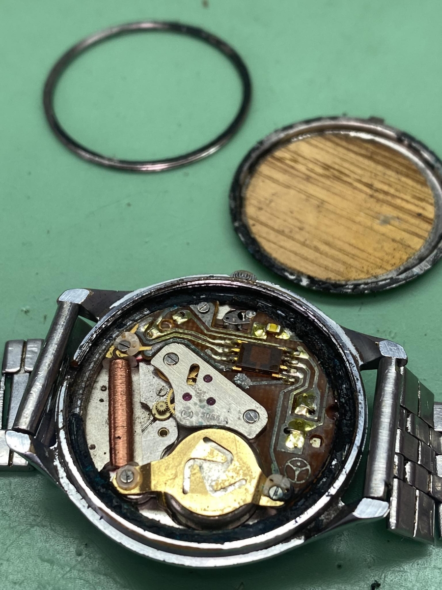

Witam poszukuję cewki i elektroniki do Slava 3056a ktoś by miał na zbyciu?
Zdjęcie pacjenta
Czołem
Dostałem taką Slave i sie zastanawiam czy to reanimować czy olać i nie warto?!
Mogę prosić Was o poradę oraz wskazanie gdzie mogę go oddać do reanimacji? werk rusza po nakręceniu
Zupełnie nie siedze w takich zegarkach 🤷🏻‍♂️
Na kopercie wybity symbol złota
Miasto obojętne byleby był dobry fachura. Może być Warszawa, Łódź, Poznań, Gdańsk, Wrocław…wysłać mogę wszędzie.
Edytowane przez pisar
Nie opłaca się. Zostaw na części. W ładnym stanie kupisz w okolicach stówki. Renowacja, serwis przekrocza wartość.

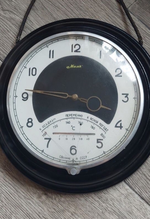

Cześć. Pytanie dotyczy stacji zegara barometru Majak.
Czy jest ktoś posiadaczem lub podpowie jak powinny prawidłowo działać wskaźniki od barometru?
Wskazówka czarna rozumiem służy do ustawienia ciśnienia zgodnie z moja strefa?
Do czego służy czerwony wskaźnik na tyle?

Czego go czyszczenie więc z doświadczenia wiem że szczególną uwagę muszę zwrócić na czystość i jakość "wąsów" barometru.
