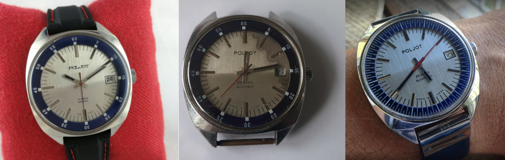

@art_69 tarcza nie jest dokładnie taka sama jak w 55G, ale podobna. Warto byłoby sprawdzić tarczę z tego modelu: https://allegrolokalnie.pl/oferta/poljot-automat-23-jewels-rubinow-ussr-cccp-klasyk-kbc
W tych Poljotach były tarcze z płaskimi indeksami, ale były też z wypukłymi jak w 55G

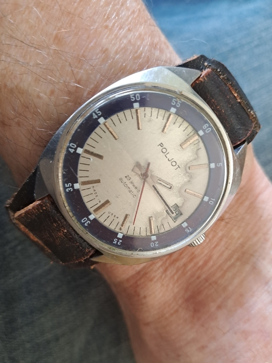

Czyściłem całą z lakieru fabrycznego bo w jednym miejscu rozmazałem na środku podczas zakładania wskazówek i i zmyłem lakier już na całej powierzchni.
Napisano (edytowane)
6 godzin temu, kchrapek napisał(-a):
Nie pomyślałem o tym, że tarcza może pochodzić z innego modelu Poljota 23 jewels.
Moje wcześniejsze zdjęcie jest trochę przekłamane, bo tarcza jest łamana.
A może to być ta sama tarcza co w Poljocie po prawej stronie? Ring jest inny.
Jednak teraz zobaczyłem po zdjęciach, że data nie przeskakuje.... Zdjęcie było wykonane kilka dni temu. Cały czas jest 29.

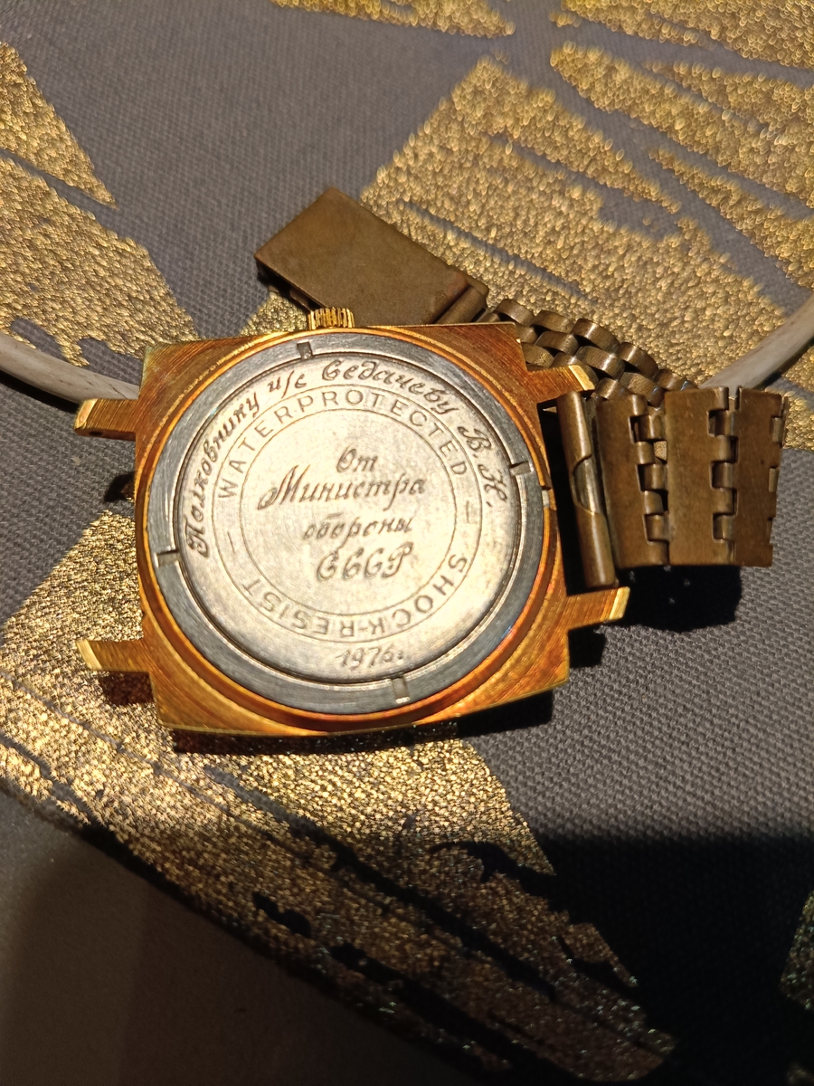

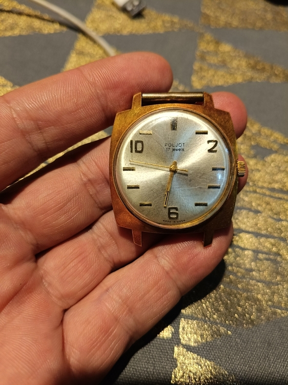

Witam ,jestem tu nowy i potrzebuje jakiejś wiedzy na temat tego zegarka .
2 godziny temu, Sikor81 napisał(-a):
Jest to radziecki Poljot (model wprowadzony w końcu lat 60.), z manualnym mechanizmem cal. 2609 (tzw. bocian), łożyskowanym na 17 kamieniach, koperta pozłacana (20 mikronów). Jak widać po dedykacji, został wręczony w 1976r. Zegarek w bardzo przyjemnym stanie - zapewne wymaga pełnej konserwacji i wymiany bransoletki na pasek skórzany (bransoletka wyciera kopertę).

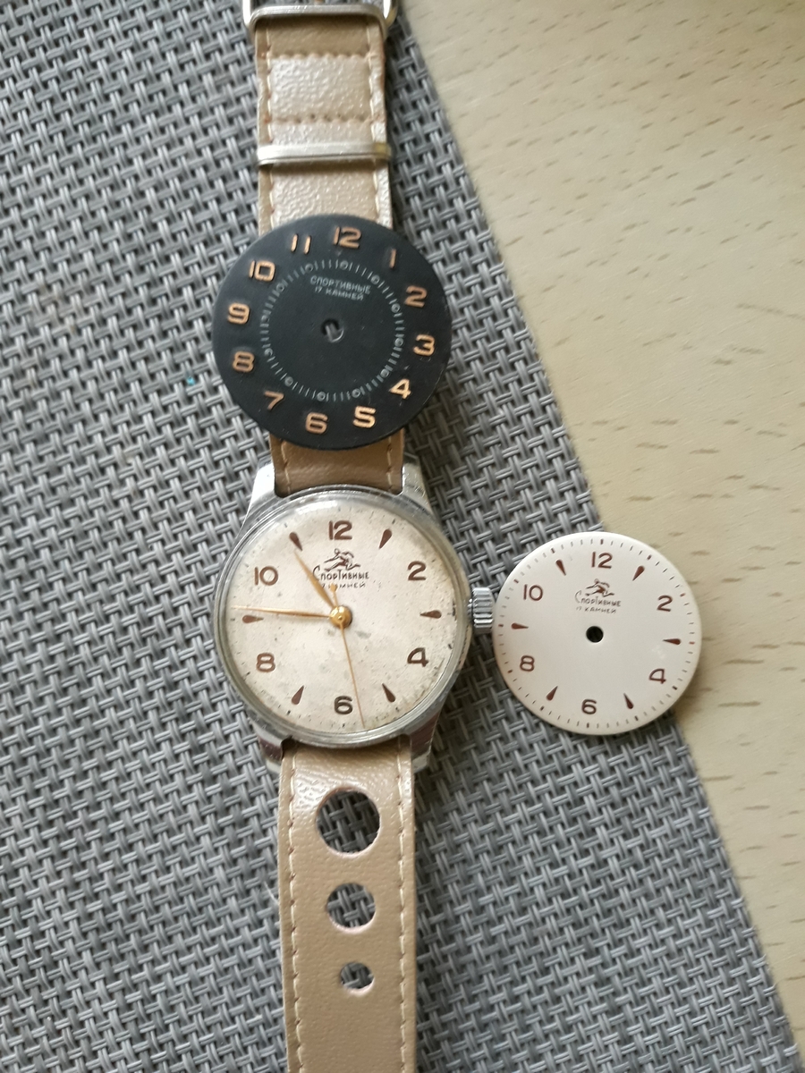

Kupiłem tarcze do sportiwnyje z myślą o wymianie na tą  z biegaczem żeby było prawilnie. po przyjściu okazało się że jest jakaś mniejsza ,czarna rozmiarów jest ok ale niestety nie mam wskazówek do czarnej,w związku z tym mam pytanie były sportiwnyje w różnych rozmiarach?Czy może to jakiś twór do niczego nie pasujacy
Pytanie tylko czy to jest oryginalna tarcza a nie jakaś warszawska?
