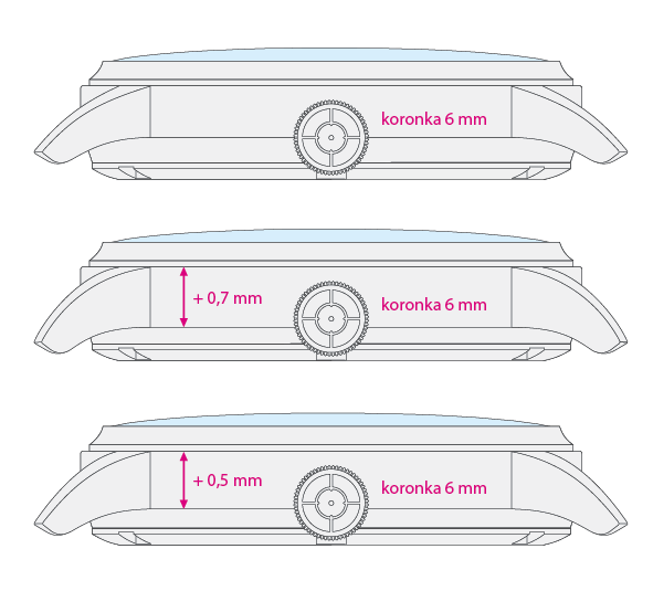

Pogrubiłem ucha w tej komórce :P. Nieznacznie zmienilo to samą kopertę. Wszystko widać na poniższych propozycjach. Górna to oryginał.
tzn calkowita wysokość koperty jest bez zmian, tylko w innym miejscu wypada te dolne fazowanie
Ta ostatnia wizualka chyba najzgrabniej wygląda, a o wydłużeniu uszu(albo raczej powrocie do poprzednich wymiarów) nie myślałeś? :lol:
Większość osob wyrażalo zadowolenie z skrócenia
szkoda, ale rozumiem
Ostatnia najlepsza.
Uszy nie wydłużone, hurra :lol:
I ja też jestem zadowolony :lol: . Uszy z ostatniej wizki +0,5 i będzie dobrze...

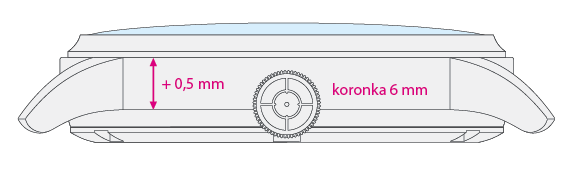

MacAron looknij na specyfikację czy coś się jeszcze zmieniło ( poza koronką 6 mm )?
Dmn po prostu musi zrobić to w 3D. Tyle było różnych wersji, a finalnej nie będzie??
Gość Darko
OK :lol:
Wszystko się zgadza, w stosunku do tej specyfikacji tylko koronka jest mniejsza (6 mm). Teraz zmieniła się wysokość uszu i wymiar jednego z odcinków koperty (o 0,5 mm). Nie wpływa to jednak na powyższe wymiary
