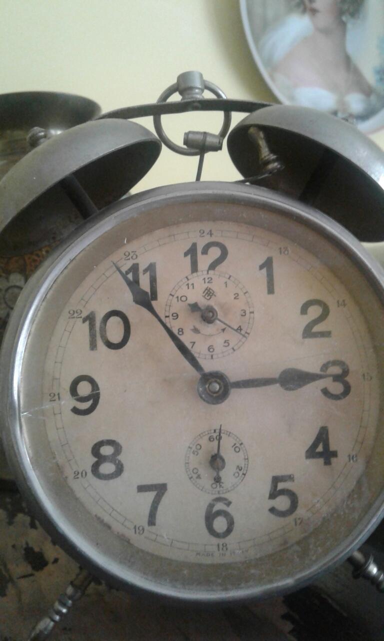

Witam wszystkich
Właśnie dotarł do mnie nowo zakupiony Junghans.
Ma dwie różniące się śrubki od mocowania rusztowania z dzwonkami, hamulczyk dzwonka nie z tego modelu i dorobioną nową szybkę o nieco za małej średnicy.
Ponadto nie dostrzegam nie oryginalnych elementów tego egzemplarza.
Mam pytania do obecnych na forum, a mianowicie:
- czy macie może kartę katalogową tego egzemplarza (jeśli tak to proszę o jej umieszczenie na forum) ?
- czy tego typu tarcza (z podwójną numeracją) mogła być zamontowana w nim seryjnie ?
- czy w tym egzemplarzu jest standardem mocowanie rusztowania z dzwonkami bezpośrednio do puszki ?
Proszę o opinie i pozdrawiam

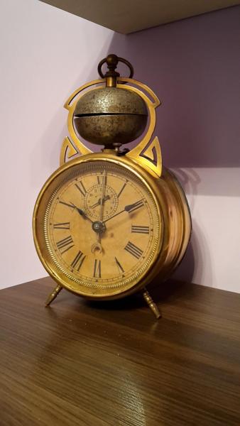

Witam. Tym razem zaprezentuje budzik Gustava Beckera "Canth" z ok 1910r z "centralną sekundą" . Mimo, ze budzik posiadam od ok 10 lat i prezentowałem go juz na łamach naszego forum, dopiero teraz się za niego zabrałem a mój zegarmistrz dopracował go technicznie. Przed remontem chodził max 8-10h spiesząc sie ok 5min. Teraz co mnie bardzo zaskoczyło pracuje ponad 53h co czyni go rekordzistą w mojej kolekcji. Inne "blaszaki" pracują max 36h. Prezentuje zdjecia przed i po.

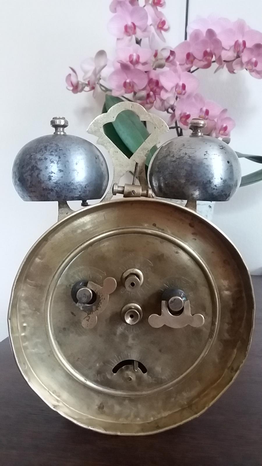

Witam wszystkich

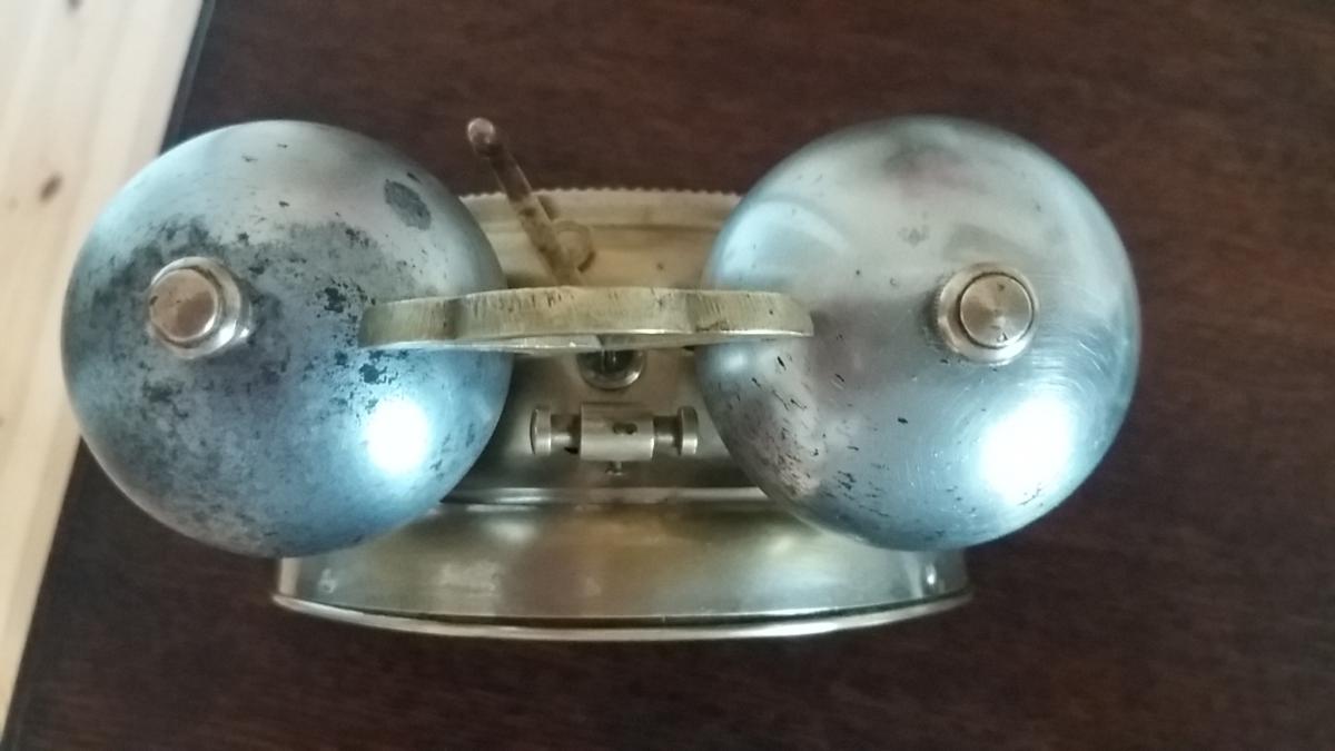

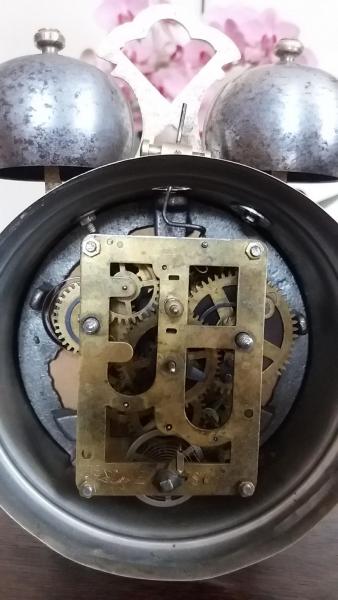

Witam wszystkich
Dobry wieczór
Przed chwilą zamieściłem kilka fotek nowo zakupionego Junghansa.
Pani ma podobny budzik - więc jeśli to nie kłopot to proszę o informacje dotyczące tego egzemplarza.
Czekam na ewentualną wiadomość i pozdrawiam.
Rafał
Witaj Rafale, Twój budzik ma mechanizm z ii połowy 1912 roky więc podobnie do mojego.  Wygląda na to że wszystko z nim w porządku. Mocowanie rusztowania dzwonków  do puszki  jest jak najbardziej  oryginalne.Tarcze z podwójnymi indeksami  były produkowane masowo, sama posiadam dwa  model e HAU z taką właśnie tarczą dwukolorową. Gratuluję nabytku.  Ryciny z katalogu niestety nie posiadam gdyż w 1914 nie ma już tego modelu, a we wcześniejszych jeszcze się nie pojawia. Nie pozosaje nic jak zdobyć   katalog z 1912.

Dobry wieczór
Dziękuję za informacje.
Może ktoś na forum ma katalog z tym właśnie modelem i umieści stronę na forum (?)

Cześć
Oba budziki (za wyjątkiem tarcz) są praktycznie identyczne.

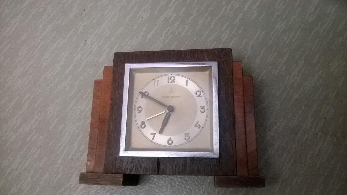

Witam !
Jakimś cudem trafiłem na budzik Gustawa Beckera . Sadzę , że lata 30-te , ale ciężko odczytać typ i numer .

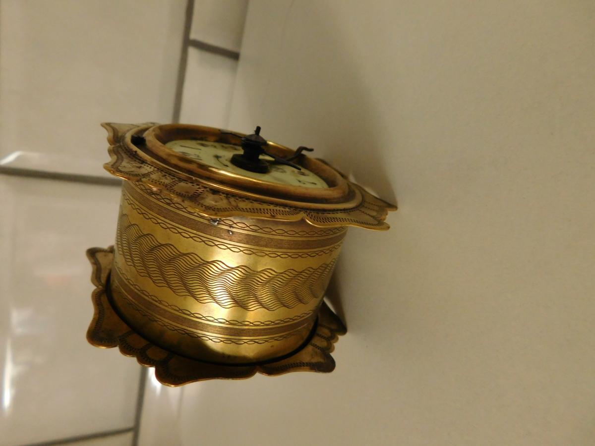

Wieść gminna poznańska niesie, że się  pytano, bo się nie odzywam. Niniejszym melde ich mich anJ Ma się rozumieć, że jestem i się nie wypisuje, tylko mało coś ostatnio czasu i takie tam… zawłaszcza takietam;)  Skoro już, to, żeby nie było, że pustynia budzikowa to pokaże mój nowy stary nabytek.  Budzik wahadłowy  przecudnej urody firmy Müller & Schlenker (działała w latach 1879-2000 ,  od 1980  pod nazwą EMES GmbH)  W latach 50-tych  firma  wyprodukowała pierwsze baterie zegarowe akumulatorowe, montowane w  samochodach.
Ten chyba z lat 80tych XIX wieku. Bardzo ładny i kompletny....pokaż mechanizm:)

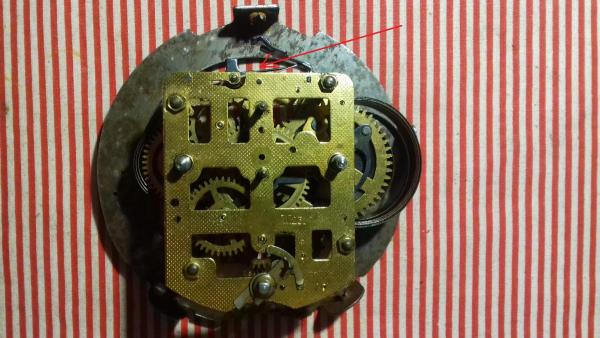

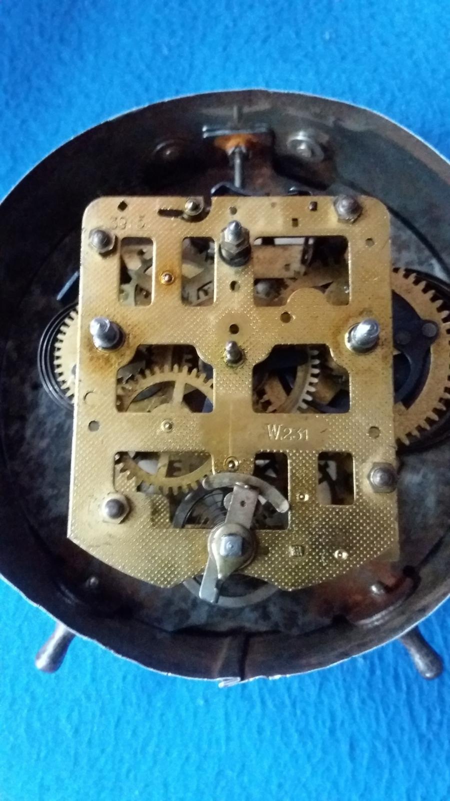

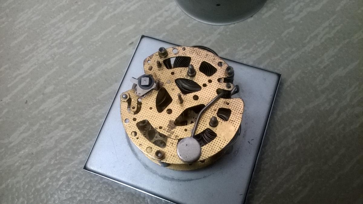

Dzień dobry, ostatnio nabyłem budzik o nazwie INDIANO, Gustawa Beckera, mechanizm W231. Mam pytanie, jest w nim urwany element (młoteczek) budzika czy ktoś z Koleżanek i Kolegów wie jak on wyglądał?.  Pytanie drugie w co on uderzał bezpośrednio w obudowę czy w jakiś dzwoneczek. Pytanie trzecie, jaki on miał w oryginale kolor, a może miał tylko chrom, Chciałbym go odbudować jest w całkiem niezłej kondycji może ktoś ma zdjęcie tego mechanizmu. Przeszukałem neta ale nie znalazłem. Strzałkami zaznaczyłem miejsce gdzie ten młoteczek był.
Pewnie tak, jak wygląda każdy werk typu 231 Junghansa.
Piotr

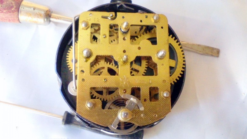

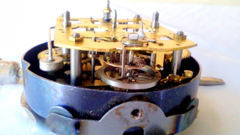

Ponizej zdjęcia identycznego budzika:
Młoteczek uderza w dekielek.
A jednak bije w dekiel. Niesamowite, ten sam miesiąc i rok produkcji.
Piotr
Też to zauważyłem, czyli mamy brata bliźniaka, dzięki za fotki problem będzie w wykonaniu chromów, resztę dam radę. Zastanawiałem się w co dokładnie uderza młoteczek bo wydawało mi się, że dekielek w środkowej części jest płaski ale jest tam taki kołeczek i to w niego uderza - sprytne. Jeszcze pozostaje kwestia pokręteł, chyba będę musiał je dorobić bo u mnie są niestety inne. Dzięki WIELKIE za pomoc.

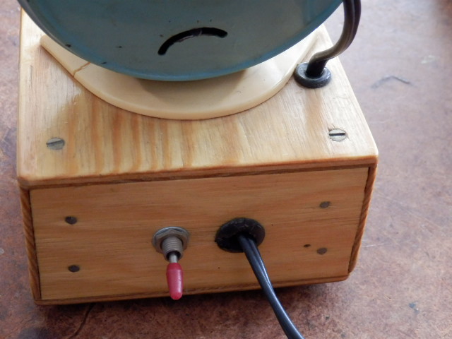

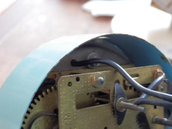

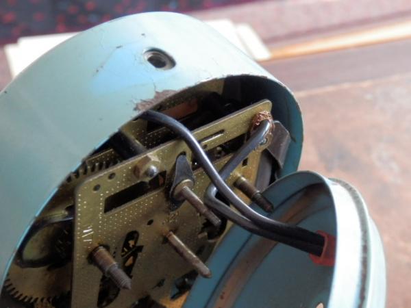

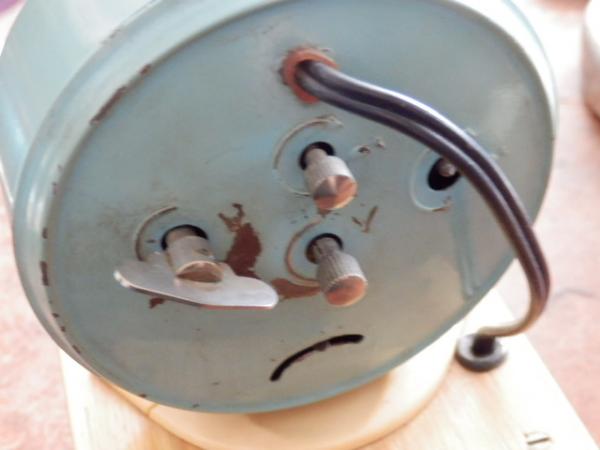

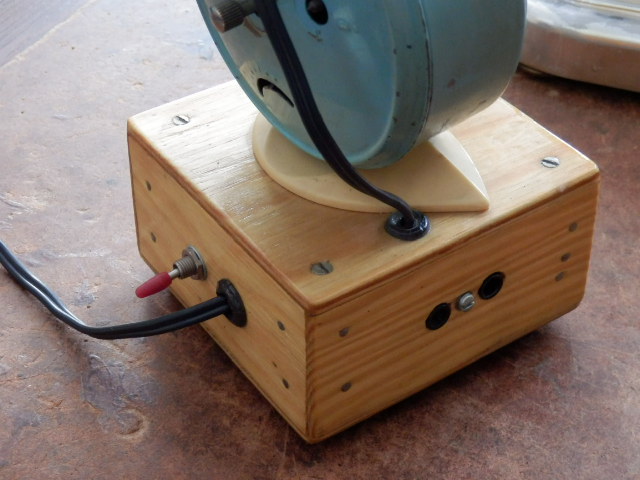

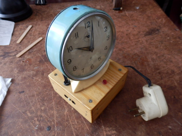

Dzisiaj kupiłem na giełdzie staroci budzik POLTIK przerobiony na włącznik ( lub wyłącznik) czasowy. Jest to przykład jak w czasach gdy występowały trudności w zakupie zwykłego włącznika czasowego radzono sobie z takimi problemami. Włącznik wyposażony jest we wtyczkę sieciową oraz w gniazdo wyjściowe , wyłącznik ramieniowy oraz diodę która ma chyba wskazywać podłączenie napięcia,  Obawiając się jednak czy nie zostanę porażony prądem nie włączyłem wtyczki do prądu i na razie ograniczyłem się do nakręcenia budzika - działa.
O tym samym pomyślałem, wtedy nie trzeba się martwić o sprawy porażenia prądem. :)
