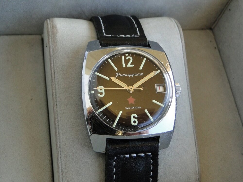

Krzysiek_W
czy to oryginał czy składak/podróbka?
21 minut temu, MadGravediGGer77 napisał:
B (W) jest nad osią sekundnika, R na końcu Komandisrkie
kchrapek napisał:
To jest oryginalny Komandir tyle że już noworuski z lat 90 - tych.
A to przepraszam.  Napisałem, że może być "postsoviet", ale  nie sądziłem, że robili Komandiry, przynajmniej zewnętrznie "nie ustępujące" tym Made in China. Może w środku lepiej:) Nie zmienia to faktu, że zegarek pokazany przez Kolegę nie jest osobliwością o co pytał
W każdym razie się wyjaśniło co to za twór. Dzięki też za link do tej srebrnej odmiany, bo mój jest tak starty, że nie byłem pewien czy koperta w ogóle była czymś pokryta. A na rogach tego srebrnego widać przebijający mosiądz.
Koperta od tego Poljota?

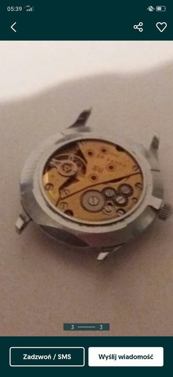

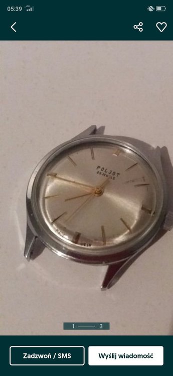

5 godzin temu, Emil/efa116 napisał:
Warty jest ten zegarek zainteresowania?
Składak, nie warto.

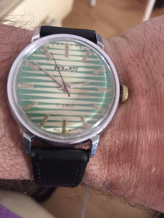

Składak czy w porządku?
Sekundnik raczej w innym kolorze powinien być, srebrny jak wskazówki, które są z tego modelu, koperta prawidłowa.

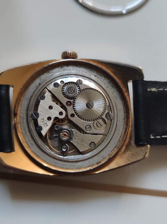

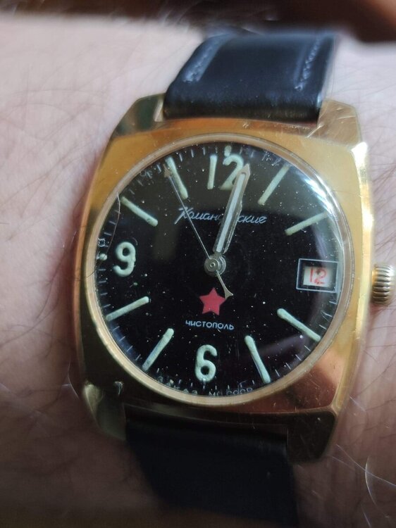

Witam, chciałbym się dowiedzieć więcej o tym komandirskim z jakich lat on pochodzi ? czy jest w oryginalnym stanie ?. Zegarek chodzi prawidłowo lecz ma godzinowa wskazówkę przesunietą o dwie minuty. Czy samemu można to jakoś naprawić ? lub jakich mniej więcej kosztów naprawy można się spodziewać ?. Dzięki za odpowiedzi.
Części w zegarku są oryginalne. Najczęściej wskazówka sekundnika jest nieoryginalna. Wskazówki raczej powinny być w kolorze złotym do złotej koperty. Nie pamiętam czy ta tarcza była - w tej kopercie, chyba nie. Mechanizm 2234  ze stop sekundą, sekundnik po wyjęciu koronki powinien się zatrzymać. Koszt naprawy około 10-30 zł, u mnie 20 zł
Edytowane przez art_69
Co do wskazówek nie wiem bo z kolei ja mam odwrotną konfigurację. Ale koperta z tarczą występowały oryginalnie.

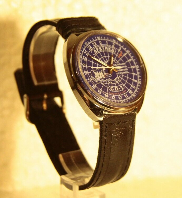

Kupiłem ostatnio Rakietę polarną 24h na ruskim eBayu za niewielkie pieniądze. Czy to jakiś składak? Czy może koperta i tarcza po renowacji? Czy też to może nowy zegarek (bo tak wygląda) tylko jakaś podróbka? Werk 2614, 19 kamieni niby oryginał. Słyszałem że z tymi Rakietami dużo ludzi kombinuje i je przerabia. Proszę o ocenę.

49 minut temu, prw6 napisał:
Co jest nie tak z tą tarczą?
Wszystko jest ok, oryginał. Rzadka odmiana tarczy Poljota Amfibii.
50 minut temu, drobnypijaczek napisał:
To ten poljot, do którego bezel jest droższy niż sam zegarek?
Ten sam :)
