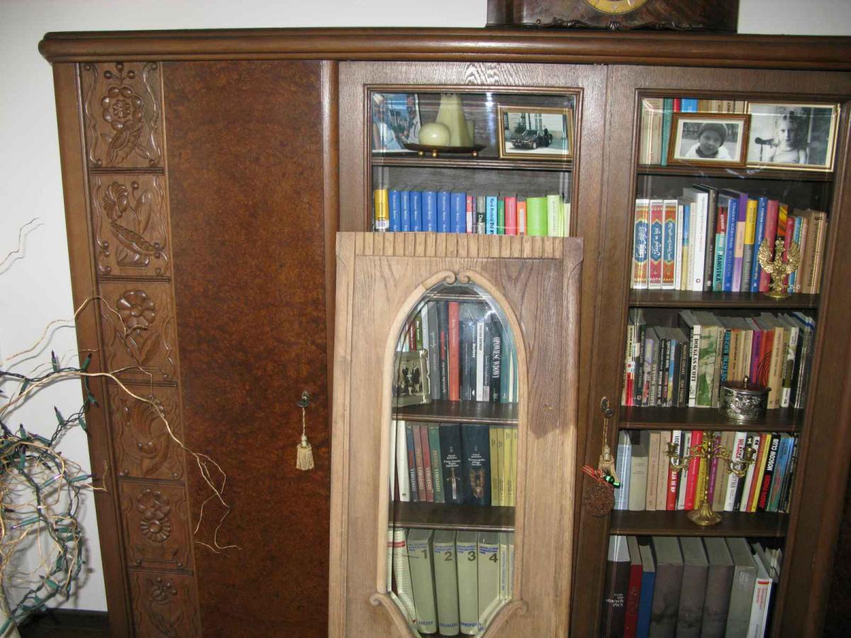

Ja ciągle sie męcze z doborem koloru do mojej skrzyni, jakiś nie miałem czasu się tym zajać ale ostatnio kupiłem bejce orzech ze starwax'a i ciągle nie pasuje mi to jednak do mojej biblioteczki - zerknijcie na foto i proszę ratujcie :)
Czy kolor bejcy na zdjęciach jest po wyschnięciu, czy może świeżo po nałożeniu?
Dlaczego dobierasz kolor bejcy na docelowej powierzchni?
Edit. Po wyschnięci bejca traci swój naturalny kolor. Można odzyskać ten kolor za pomocą oleju.
Edytowane przez Młot Thora
Jeżeli jest za jasny kolor to połóż na tą samą bejcę jeszcze jedną warstwę i jeszcze jedną. Należy pamiętać o jednym .Jak na bejcę położymy politurę lub lakier czy nawet wosk ona zawsze zmieni kolor na ciemniejszy Żeby sprawdzić czy dobrze dobraliśmy kolor na jakimś mniej widocznym miejscu pobejcowanym kładziemy końcową warstwę np.politurę lub lakier.Po wyschnięciu sprawdzamy czy dobrze dobraliśmy kolor bejcy.
Słusznie kolega Tomasz zwrócił uwagę,że nie należy dobierać koloru na docelowej powierzchni.Teraz powinieneś całą powierzchnię drzwi pobejcować tą samą bejcą.Jeżeli ta bejca wyschła to końcówki pobejcowane powinieneś namoczyć delikatnie  szmatką i starać się bejcować resztę drzwi od tej namoczonej powierzchni tak żeby nie kłaść nowej warstwy bejcy na tą pierwszą bo po wyschnięciu wyjdzie ciemniejsze miejsce .

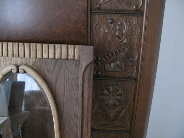

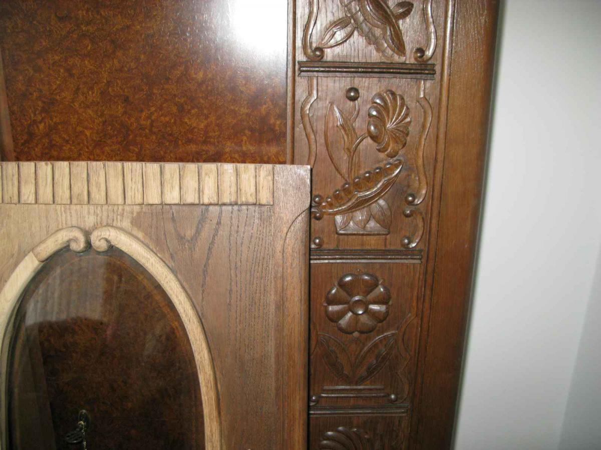

macie jakiś pomysł na pozbycie się lakieru z takiej skrzynki. Myślałem nad rozpuszczalnikiem tylko czy nic złego nie stanie się z fornirem ? ścierać to szmatką, watą stalową ??
a i jeszcze jedno pytanie na dobranoc. Wiecie może gdzie można w Wawie bądź okolicach dorobić takie drewniane aplikacje ? udało mi się zdobyć wymiary :)
To zapewne politura, wiec tak jak Tobie radziłam, wata stalowa 000 + denaturat (pamiętaj o zdjęciu mosiężnego napisu), możesz tez delikatnie papierem np 200, a elementy dekoracyjne spróbuj kupić na Allegro.
tu nie problem w jasnosci lecz w kolorze ...  Na zdjęciach jest po wyschnięciu ..
 Jak nałożysz olej, zgodnie z zaleceniami  kolegów to kolor będzie  inny.  Wypróbuj na mniej widocznym miejscu.
Kasiu kupiłem wszystko co potrzeba - watę stalową, spirytus skazony 99% pocieram pocieram i 0 efektu. Nie robi mi się takie błotko jak mówisz, chyba że coś źle robię ale pocierałem z 5-10min. Więc pomyślałem że to lakier. Chociaż powiem że w pewnym momencie zaczęła się ta wata jakoś mniej ślizgać, ale po pociągnięciu palcem była gładka i śliska. Jakiś błąd popełniam ?
Ja używam skrobaków, ewentualnie Skansol plus skrobak aż do zdjęcia całej politury lub lakieru.
Politura to szelak rozpuszczony w spirytusie, więc traktowanie jej spirytusem rozpuszcza całą warstwę. Zrób próbę: nasącz porządnie np. watkę tymże spirytusem, połóż na kawałku powierzchni, którą chcesz usunąć, przykryj folią, żeby nie odparowało i daj temu 10 minut. Po tym czasie warstwa pod kompresem będzie pofałdowana, miękka i powinna zleźć do gołego drewna przy pomocy paznokcia, lub szpatułki drewnianej. Jeżeli tak się nie stanie- to NIE politura.
Może zastosowano lakier nitro, może olejny, może chemoutwardzalny, może akrylowy etc... Fantazja ludzka nie ma granic. W takim przypadku pozostają Ci preparaty do usuwania powłok malarskich np. Skansol, jak już pisał Erzlot.
Poinformuj o wynikach eksperymentu,
pozdrawiam
Polecałeś i efekt uzyskałeś świetny  :). Jeśli to jednak jest politura, to wystarczy spirytus.
Przyznam się do pewnej skuchy, którą wykonałem kilka lat temu: testowałem zmywanie denaturatem. Powłoką była politura. Zmywałem i nic! Zrobiłem mnóstwo prób, wymyśliłem kilka teorii o nieodkrytych jeszcze składach i sekretnych recepturach starych mistrzów, prawie się doktoryzowałem... Po paru dniach, w rozpaczy zerknąłem na etykietę- to był denaturat z supermarketu o stężeniu 70% (małym druczkiem na etykiecie) :angry:, przechowywany z 5 lat z niedokręconym korkiem. Miał pewnie ze 40% i po prostu nie mógł zadziałać!
Kupiłem nowy 95%, 30 minut i skrzynka goła! Żal tylko kilku pięknych hipotez  :D.
Jednak politura :) to teraz poproszę o technikę zmywania tego. Jak przecieram cały wierz skrzynki raz w jedna stronę raz w drugą to może i coś się rozpuszcza, ale efektu za bardzo nie widać i stara politura jak była tak jest. Jedyne co to robi się cały wierzch biały. Co to ? Jak potrzymam zmoczoną watę stalową z 5-10 min to się rozpuszcza i schodzi ładnie. Ale to jak będę co kawałek moczył to mi życia zabraknie, aby całą skrzynkę wyczyścić :/ Pocieracie w jednym miejscu ? co chwila dolewacie nowego spirytusu ? A może ten spirytus za szybko wietrzeje jak się tą watą rusza w lewo i w prawo. HELP ! bo coś robię nie tak.
