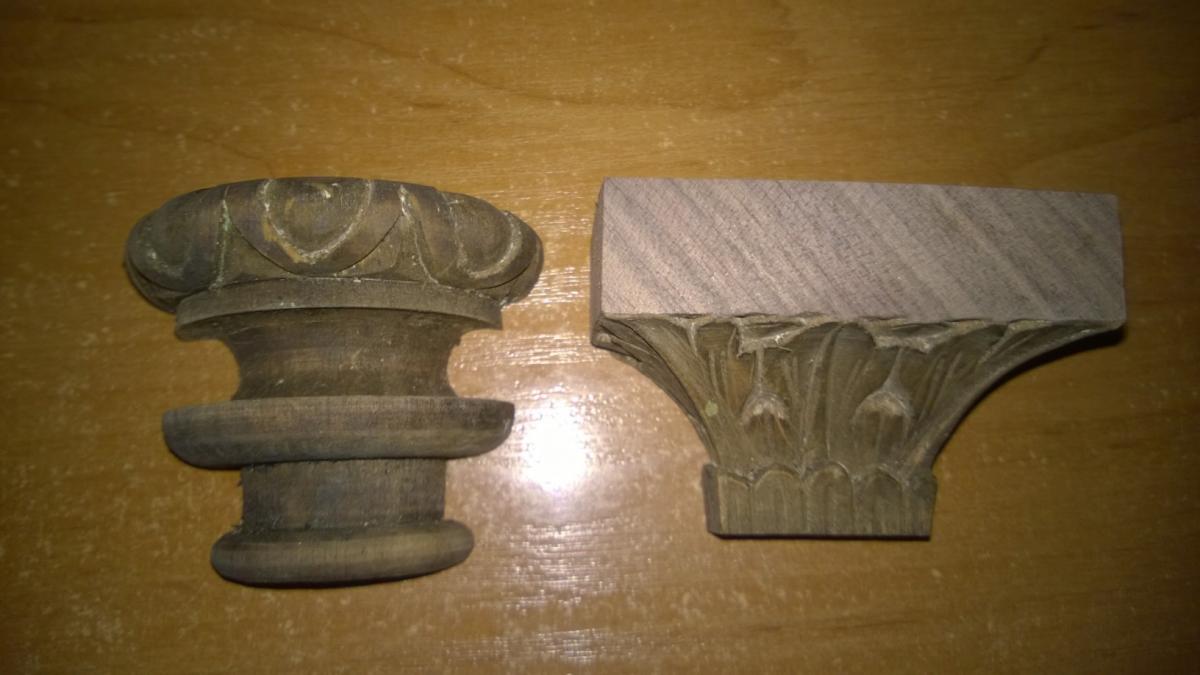

Sam remontujesz ten zegar? Tzn. dorabiasz te wszystkie mosiężne części? Posiadasz jakąś specjalną maszynę, tokarkę?
Tak. Również dorabiam części stalowe...

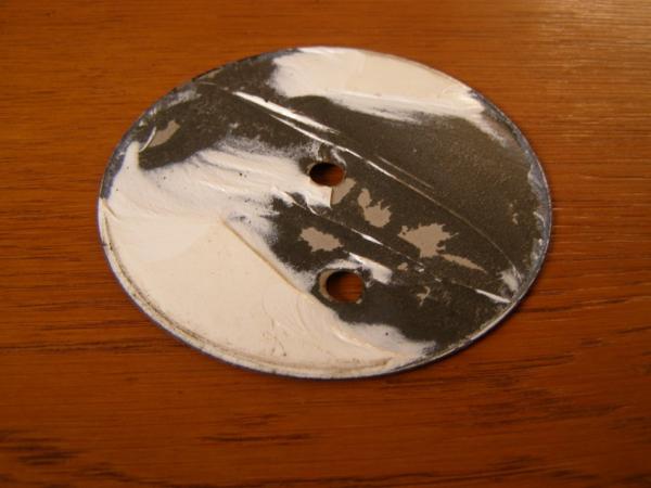

Znajomy plastyk naprawił mi porcelankę szpachlą i lakierem. Z bliska widać, ale po powieszeniu zegara na ścianie, nie do poznania.
Ładnie to zrobił.Tomek zapytaj go jakiej używał szpachli.
Drobnoziarnista szpachla samochodowa nakładana cienkimi warstwami, potem kilka, kilkanaście też cieniutkich warstw lakieru samochodowego MOTIP. Praca na kilka dni, ale efekt nie najgorszy.

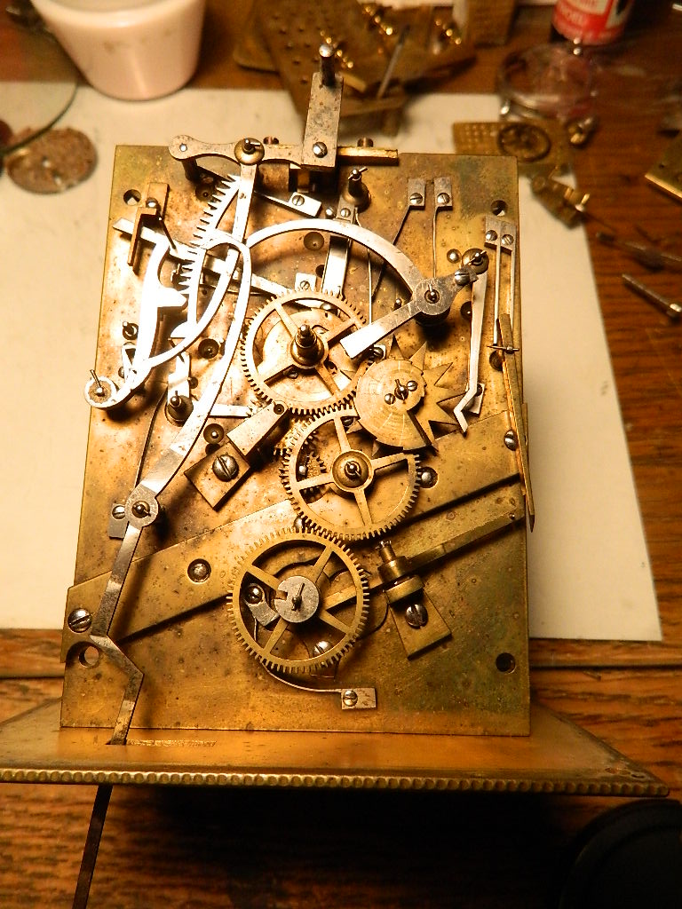

Wzielam sie pierwszy raz za czyszczenie mechanizmu bez rozbierania tylko w plynie.
Mam pytanie:  Jak usunac ten plyn z 3 bebnow ze sprezynami. Tzn jakas konkretna pozycja ulozenia mechanizmu musie byc?
Ponizej zdjecia:
Tak wygladal przed moim pierwszym w zyciu czysczeniem mechanizmu:
A taki jest teraz?
No i prosze o jakies uwagi i wskazowki jak go dobrze naoliwic.
Z gory dziekuje.
I jak działa ten werk?
Witam serdecznie, z treści wypowiedzi można zrozumieć, że Szanowna Koleżanka nie wiedziała iż bębny sprężynowe w większości zegarów można wymontować bez rozbierania całego mechanizmu, a to daje możliwość czyszczenia, wymiany czy smarowania sprężyn, pozdrawiam i proszę to sparawdzić
