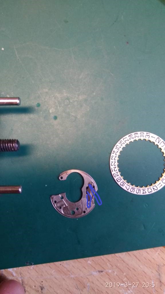

Rozebrałem slave 2414 ale rozsypała mi się zmiana daty. Myślałem że poskładałem dobrze ale nie przerzuca wręcz próbuje przerzucić na wsteczną datę, potem wraca na tą samą. Co zrobiłem nie tak? Ktoś coś w temacie? 59d5a3419a5c695322c73115fc9acbbb.jpg258e8f48f00253707d0477e14f227294.jpg

źle sprężyna trzymająca zapadkę na drugim zdjeciu. ramię sprężyny które kontruje musi być przed zapadką a nie za
