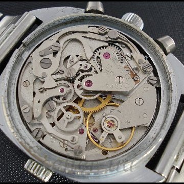

Panowie,
możecie pomóc ustalić czy załączony mechanizm 3133 jest kompletny (czy ma coś połamane)+ jaka to wersja dokładnie.
Może mieć złamaną część dźwigni włączania stopera, może być niewidoczne na zdjęciu.

Ale poza tym jest kompletny?
Chcę sobie sprawić do nauki.
Wygląda na kompletny skompletowany (koło przekazujące napęd na chrono jest srebrne, a reszta kół chrono - złota. Było albo tak, albo tak, nigdy nie występowały pomieszane). Jakbyś chciał materiały szkoleniowe ( w sensie instrukcji, a nie zegarków :) to chyba gdzieś odgrzebię.
Oczywiście że były koła w różnych kolorach. W starszych były dwa białe i żółte, potem tak jak tu , a na końcu wszystkie żółte.
Byłbym bardzo chętny na te materiały szkoleniowe, mam tylko Podwapińskiego - zegary specjalne.
Priv.
Edytowane przez Wojtas79
"W starszych", "potem" - czyli w jakich latach produkcji? Bo mi wygląda na to, że koło kolumnowe (przenoszące napęd na cały moduł chrono) jest srebrne, czyli starsze, a reszta kół chronografu - złota, czyli młodsza. Przejście ze srebrnej wersji na złotą było ok. 83 roku, ale dotyczyło kompletu kół. Zgodnie z moją wiedzą, "pomieszanie kolorów" kół występuje wyłącznie w wyniku późniejszych napraw i uzupełniania mechanizmu częściami nowszymi - ale moja wiedza może nie być pełna. Być może w jakimś etapie produkcji wykorzystywano zasoby stare i nowe, łącząc je. Byłoby to bez sensu, jako że to "przejście" kolorów (czyli zastąpienie materiału kół innym) miało na celu poprawę wskazań chronografu w różnych warunkach temperaturowych, więc aby to osiągnąć, logiczne jest używanie jednego materiału, a nie kilku (takie rozwiązanie nie dałoby założonego efektu poprawy wskazań). Tak czy tak, dźwignia resetująca chronograf jest podwójna regulowana, czyli sprzed 86 - 87 roku, kiedy to nastąpiła zmiana na dźwignię pojedynczą, bez regulacji.
Jeśli dobrze odczytuję u ciebie numer seryjny, to jest tam 3...... albo 5........ Tutaj masz zdjęcia z werkiem nr 2...... i 9......., a więc wcześniejszy i późniejszy, oba z kompletem srebrnych kół. Tak, mostek można przełożyć, wiem. :)
