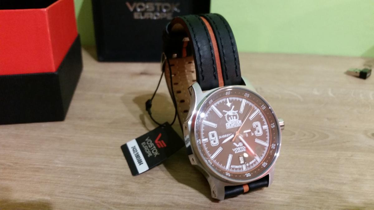

Stałem się posiadaczem zegarka Vostok Europe Expedition Trophy.
Jednakże mam z nim pewien problem, mianowicie nie działa zmiana daty - koronka tak jakby nie ma tej drugiej pozycji.
I stąd moje pytanie : gdzie mogę to naprawić i jaki będzie tego koszt.
Z góry dziękuję za pomoc.
Pozdrawiam ????
Z telefonu nie widzę skąd jesteś, ale z zegarkiem to powinieneś udać się do zegarmistrza. To ginący gatunek, ale jeszcze do znalezienia.
Moment, a czy w tym zegarku jest szybka zmiana daty?
Wydaje mi się, że może nie być (poza ustawianiem 22-02).

Jaki mechanizm jest w tym zegarku?
Wiem tylko tyle, że na 32 kamieniach.
Jeśli to automat wostoka to datę zmienia się kręcąc wskazówkami - o północy data się zmieni, cofasz wskazówkę na godz 20 i znowu do przodu na północ i tak do uzyskania właściwej daty w okienku.

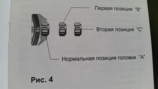

Wedle instrukcji dołączonej w zestawie, powinna być.
Na metce masz napisane 2432, czyli modyfikowany 2416, więc "szybka" zmiana daty musi być między 12 a 8 (24-20). W instrukcji pewnie jest kilka grafik dla różnych mechanizmów.
Właśnie chodzi o to, że to jedyna grafika dotycząca działania koronki.
