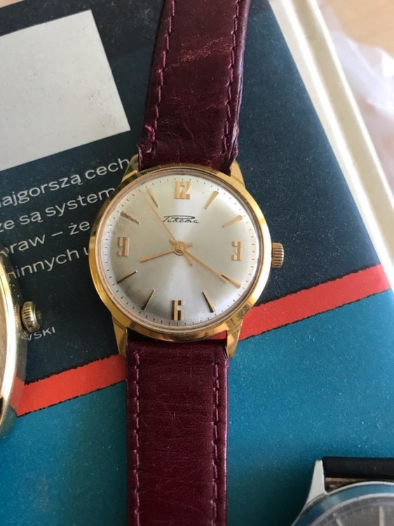

12 godzin temu, Ritter napisał(-a):
Zegarek spieszy gdy spada amplituda oscylacji: opory ruchu w przekładni chodu, opory sprężyny naciągowej, jej zużycie. Dalej łożyskowania bębna lub złe jego scalenie po zamontowaniu sprężyny - luźna pokrywka. W cienkich mechanizmach typu Rakieta 2209 albo  Poljot 2209 dochodziło do wyrobienia łożyska bębna naciągowego z powodu zbyt cienkich płyt mostka i mechanizmu przez co przekoszony bęben tarł zewnętrzną krawędzią o ściankę i zegarek zaczynał chodzić dosyć zjawiskowo.
Jeżeli np. sekundnik ociera o wskazówkę minutową to mechanizm jest niejako "podduszany",  spada amplituda oscylacji.
Zalanie oliwą brudnych łożysk balansu też będzie należało do grupy niewyjaśnionych zjawisk związanych z podduszaniem mechanizmu :) .
To nie jest jakiś tam Rolex :) , części są na miejscu i niedrogo dlatego trochę dziwi podejście zegarmistrza, który by się nie plątać powinien podmienić cały mechanizm na gotowy i sprawdzony czyli 10min. Skoro zachwala Rakiety to powinien kilka mieć w sprawnym stanie :D .
Ustalenie przyczyn to nie więcej jak 20min. poprzez przekładanie sprawnych podzespołów z zasobnika.
Czasy operacji są orientacyjne. Tyle by mi zajęło bez pośpiechu czyli niezegarmistrzowi.
Wszystkim bardzo dziekuje za wszystkie sugestie.
Nie ukrywam, ze jestem tą historią i podejsciem zegarmistrza troche zniechecona..
a gosc za kazdym razem opowiada mi, ze jakas jego klientka trzymala zegarek z klipsami i te klipsy przyczepily sie magnesami do zegarka i go namagnesowaly.... : )
totalnie nie slucha gdy mówiłam, ze  mam jeszcze pare innych zegarków i wiem gdzie i jak je trzymac...
mechanizm zegarka jest cudowny, wspaniały, tylko ja cos robie i zegarek sie magnesuje 😐
obserwuje zegarek, jak cos sie zacznie dziac, pojde do niego, powiem co Ritter napisal i zobaczymy..
zegarek kosztowal mnie ponad 300 zł ,  ale przede wszystkim chodzi mi o należyte podejście, nie olewanie.
tak jak Ritter napisałeś, konkretne działania. zobaczymy : )
to jest ten zegarek:

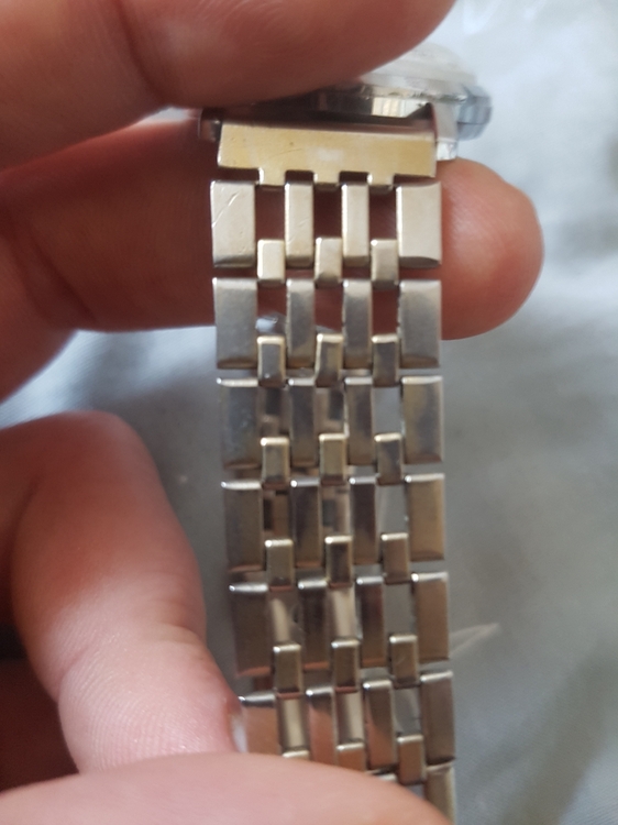

Witam. Nabyłem ostatnio kilka radzieckich bransolet w tym jedną, która ma jakieś żółte przebarwienia. Podejrzewam że była kiedyś koloru złotego ale z czasem kolor zszedł. Da się to czymś usunąć? Próbowałem wyczyścić, bo myślałem że to jakiś nalot ale bez skutku.
Nie jest czasami odwrotnie?
 Była chromowana i chromowanie zeszło.. i mosiężny podkład wyłazi ?
Pozdrawiam Mirek
28 minut temu, mkl1 napisał(-a):
Tylko że to niby nierdzewka. Sam już nie wiem.
Od wewnętrznej sstrony tak samo?
Pozdrawiam Mirek
2 minuty temu, mkl1 napisał(-a):
Od wewnętrznej strony przebarwienie jest właściwie tylko w jednym miejscu dosłownie na 1-2cm poza tym wygląda ok.
No to spróbuj to wewnętrzne potraktować np drobnym wodnym papierem ( 800, lub 1000) Zobaczysz co się dzieje..
Pozdrawiam Mirek
Chyba miałeś rację z tym chromowaniem. Teraz pod światło spojrzałem i w tych żółtych miejscach powierzchnia jest jakby szorstka. Widocznie klamra z nierdzewki mogła być przełożona z innej bransy.

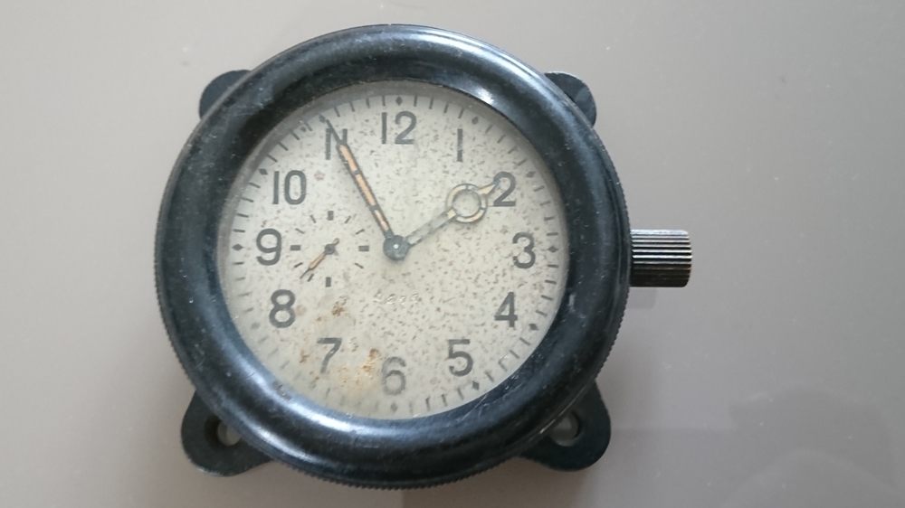

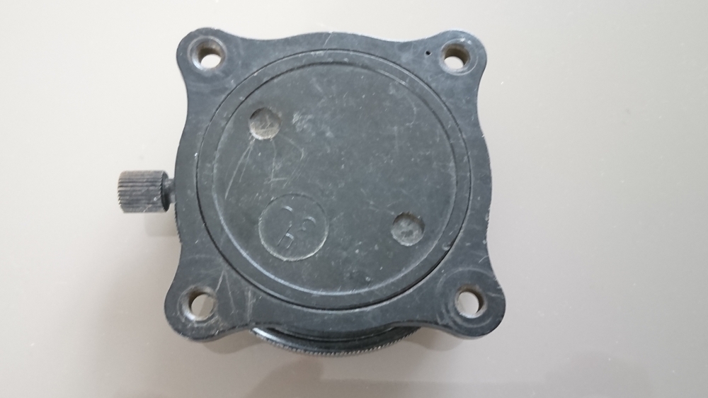

Próbowałeś odkręcic dekiel ?
 Nie mam pojęcia, ale od tego bym zaczął...
 jak nie klucem, to "piłką gumową"
Edytowane przez mkl1
Pozdrawiam Mirek
Wygląda, że trzeba włożyć w te zagłębienia jakieś okrągłe "klucze" i odkręcić, ale widać, że ktoś już majstrował ;)
Faktycznie, nawet łatwo się odkręciło. Zwykłym kluczem do dekielków.
Jeśli chodzi o rysy, to powstały w przechowywaniu....
Wyjąłem go z worka razem z budzikami  :😂
2 godziny temu, Enkil napisał(-a):
