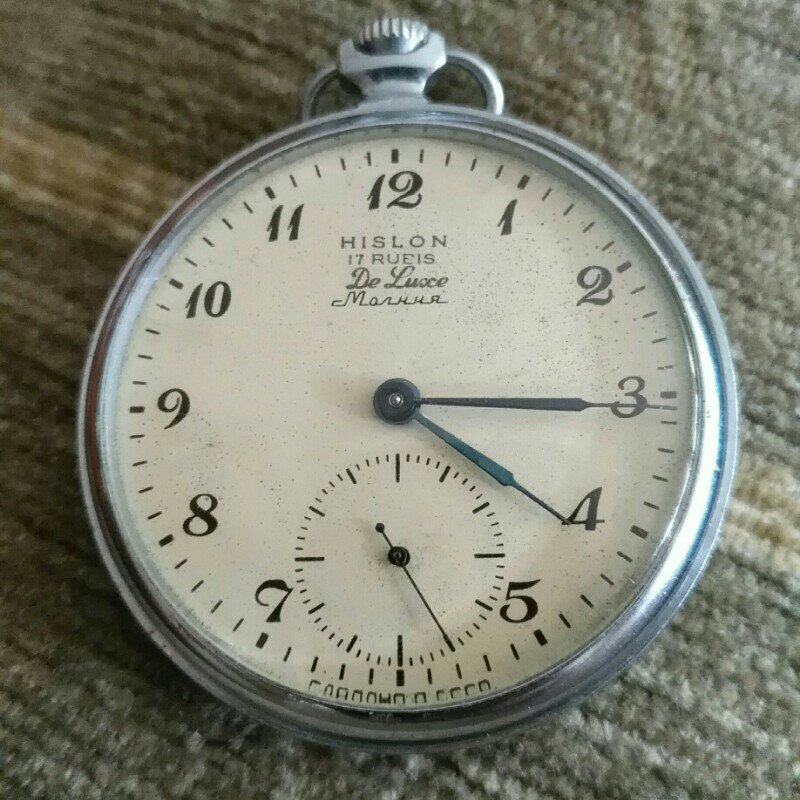

W nowych nabytkach pokazywałem ,wiec tu by zostało dla potomności ;-)...taka ciekawostka,Hislon/Molnija na 18tu kamykach....Sekonda,Krasnikof,Marathon,Corsar przeszły prze moje ręce ale Hislon wpadł pierwszy raz.Mechanizm 18 tka fazowana,może powinno byc "18 jewels" jako że na zagranicę....ale jest "normalnie"

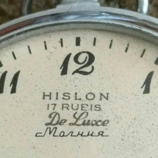

...Mechanizm 18 tka fazowana,może powinno byc "18 jewels" jako że na zagranicę....ale jest "normalnie"
Nie powinno być.
Wszystko zgodne z GOST-em.
W zakresie oznaczeń mechanizmów i napisów na tarczy była dowolność tak na eksport jak i na rynek wewnętrzny.
Niczym niezwykłym jest więc znakowany cyrylicą mechanizm na eksport lub też opisany w łacinie zegarek na rynek wewnętrzny.

Dobrze wiedzieć :) Tak czy inaczej dla mnie i pewnie nie tylko ,niezwykła jest molnia dla marki Hislon......a gdyby jeszcze bylo "18 jewels" to już całkiem swiatowo by było...;-)
