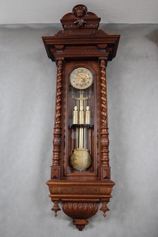

lusyk 7 #558 Napisano 13 Maja 2014 Pokażę dwie ostatnie moje renowacje. Pierwsza sposób tradycyjny w skrócie. Zmycie i zeskrobanie starego lakieru. Rozbiórka skrzyni, trucie i na okres letni do wora. Dorobienie brakujących elementów, miejscowa wymiana okleiny (nie było sensu ratować, zjedzona przez kołatka). Nawet nie musiałem stosować bejcy, drewno do uzupełnienia elementów użyłem stare. Politura, klejenie skrzyni i efekt widoczny na zdjęciach. Acha pozwoliłem sobie na małą interpretację w postaci intarsji. Druga renowacja nieco inna, podszedłem do niej bardziej osobiście. Użyte narzędzia: ściski, cyklina, szczotka, pędzel. Użyte materiały: dwa wkręty, chemia do usuwania powłok, klej, spirytus i olej. Podzespoły, użyte stare elementy: górna część korony( tu pozwoliłem sobie nawiązać do akcentu barokowego, jakim są kolumny), broda, dwie sterczyny. Do tych elementów musiałem użyć bejcy i politury, następnie doprowadzić do takiego stanu jak cała skrzynia. Jako, że skrzynia była w dość ładnym stanie za cel postawiłem sobie jak najmniejsze ingerowanie? Efekt końcowy taki, że udało mi się doprowadzić skrzynię do momentu, w którym się zestarzała. Zegar duży prawie 180 cm. 0 Udostępnij tę odpowiedź Odnośnik do odpowiedzi Udostępnij na innych stronach
erzlot 302 #559 Napisano 13 Maja 2014 Chylę czoła Mistrzu 0 Udostępnij tę odpowiedź Odnośnik do odpowiedzi Udostępnij na innych stronach
Aldik 0 #560 Napisano 13 Maja 2014 A ja nadal nie dobrałem koloru, patrząc na moje zdjęcia może ktoś coś jednak doradzi ? 0 Udostępnij tę odpowiedź Odnośnik do odpowiedzi Udostępnij na innych stronach
lusyk 7 #561 Napisano 14 Maja 2014 Chylę czoła Mistrzu Miło mi dziękuję, ale z tym czołem i mistrzem-trochę na wyrost. 0 Udostępnij tę odpowiedź Odnośnik do odpowiedzi Udostępnij na innych stronach
roberto266 1 #562 Napisano 14 Maja 2014 Tak tak Piękna robota Leszku Skrzynie wyszły rewelacyjne 0 Udostępnij tę odpowiedź Odnośnik do odpowiedzi Udostępnij na innych stronach
krzykon1 0 #563 Napisano 14 Maja 2014 Skrzynie super wyremontowane.Powiem więcej całe zegary z pewnością urocze, sądzę po tym drugim z tym ciekawym jego "sercem" 0 Udostępnij tę odpowiedź Odnośnik do odpowiedzi Udostępnij na innych stronach
krzykon1 0 #564 Napisano 14 Maja 2014 GRATULUJĘ EGZEMPLARZY !!! 0 Udostępnij tę odpowiedź Odnośnik do odpowiedzi Udostępnij na innych stronach
kasiaMF 234 #565 Napisano 15 Maja 2014 Miło mi dziękuję, ale z tym czołem i mistrzem-trochę na wyrost.Nie bądź taki skromny - mistrzowska robota! Gratulacje, a zegar marzenie. 0 Udostępnij tę odpowiedź Odnośnik do odpowiedzi Udostępnij na innych stronach
Dascola 3 #566 Napisano 15 Maja 2014 Chylę czoła Mistrzu Dolaczam sie do chylenia czola przez kol. Erzloat. One sa cudownie odrestaurowane Gratulacje. Zachwycajce 0 Udostępnij tę odpowiedź Odnośnik do odpowiedzi Udostępnij na innych stronach
Witold 56 55 #567 Napisano 15 Maja 2014 Niech i moja skromna osoba dołączy się do zasłużonych gratulacji. Naprawdę świetna, fachowa robota. Jestem tez zdania, iż wszelkie prace mające na celu uzupełnienie ubytków, bądź brakujących elementów (np. sterczyny) powinno się wykonywać wykorzystując stary oryginalny materiał. Oczywiście wszystko trzeba podciągnąć do stylu obudowy. Ale lusyk to prawdziwy mistrz i profesjonalista. Tak trzymać, a wiele kochanych przez nas zegarow odzyska swój dawny blask i splendor. Pozdrowienia. 0 Udostępnij tę odpowiedź Odnośnik do odpowiedzi Udostępnij na innych stronach

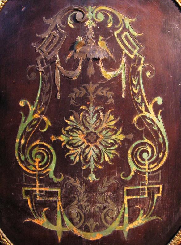

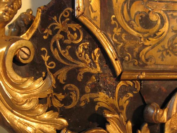

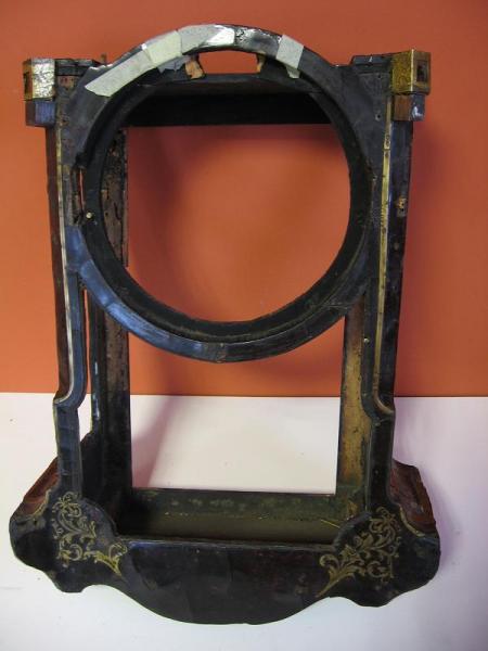

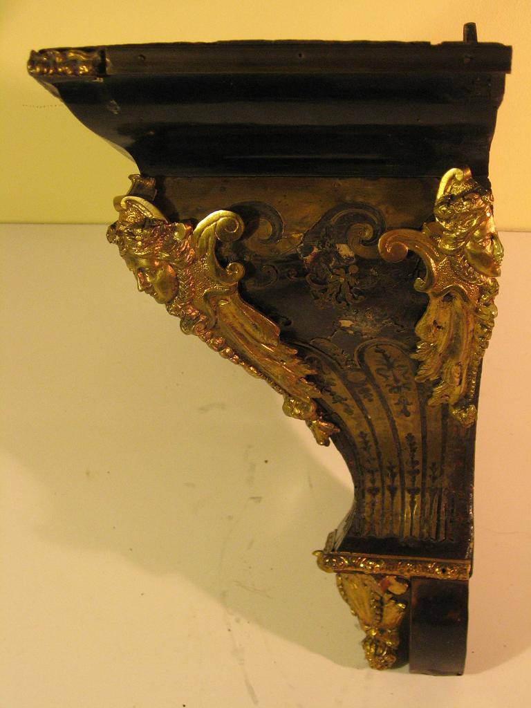

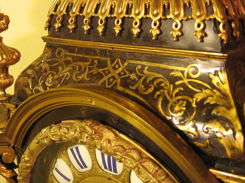

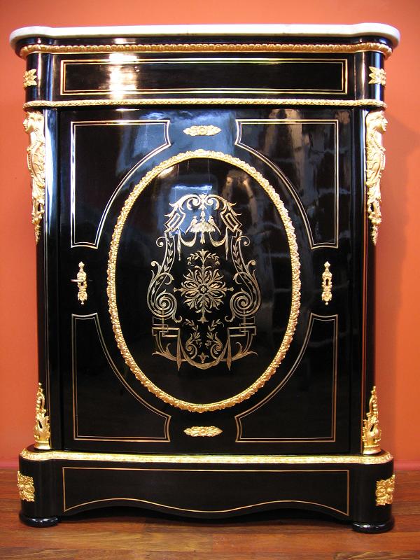

graver 425 #568 Napisano 27 Maja 2014 Pochwalę się,pierwsze dwa zdjęcia to dorobienie (wycinanie) brakujących elementów z mosiądzu i nastepnie ich grawerowanie do szafki w stylu Boullea, kolejna praca to zegar w stylu Boulla lecz multum pracy ok1,5 miesiąca non stop. pokazuję tylko częśc tego co musiałem wymienić w tej obudowie zegara, zdjęcia efektu końcowego przedstawię za jakiś czas jak stolarz artysta wszystko poklei i położy politurę jak na wcześniejszych zdjęciach szafki. 0 Udostępnij tę odpowiedź Odnośnik do odpowiedzi Udostępnij na innych stronach
graver 425 #569 Napisano 27 Maja 2014 Jeszcze dwa zdjęcia szafka po odnowieniu i fragment frontu obudowy zegara 0 Udostępnij tę odpowiedź Odnośnik do odpowiedzi Udostępnij na innych stronach

Ulan 5 #571 Napisano 27 Maja 2014 Supppper!Napisz jak to robisz. Zgaduje ze na podstawie cienia ubytku robisz szablon i odrysowywujesz na blasze, ale jak wycinasz takie cienkie/waskie ksztalty?Trzeba miec duzo cierpliwosci.... 0 Udostępnij tę odpowiedź Odnośnik do odpowiedzi Udostępnij na innych stronach
graver 425 #572 Napisano 27 Maja 2014 Jest czym ! Gratulacje, Dzięki, naprawdę przy tej obudowie miałem masę pracy, elementy wycinane ,grawerowane, na nowo łączenia ramek mniejszych więkrzych na lut miękki,obkładanie mosiądzem elementów drewnianych,dorabianie drobnych ozdób brakujących wszystko prawie w proszku.Ja to ja a stolarz dopiero ma masę teraz pracy szylkret, klejenie politurowanie. 0 Udostępnij tę odpowiedź Odnośnik do odpowiedzi Udostępnij na innych stronach
graver 425 #573 Napisano 27 Maja 2014 Supppper!Napisz jak to robisz. Zgaduje ze na podstawie cienia ubytku robisz szablon i odrysowywujesz na blasze, ale jak wycinasz takie cienkie/waskie ksztalty?Trzeba miec duzo cierpliwosci....Jest taki papier samoprzylepny,który naklejam na brakujące elementy mocno palcem dociskam następnie odklejam iołówkiem wszystko poprawiam i koryguję potem ten papier naklejam na blachę 0,5 mm i wycinam piłkami an....lopami, następnie graweruję i gotowe Dodam że elementów niestety nie można kopiować np z prawej do lewej bo są różne Stolarz zdejmuje czły szylkret moczy by był równy i dopiero klei często musi robić formę gipsową by na łukach wszystko się przykleiło jak należy, jednym słowem kuuuupa roboty tak z mojej strony jak i z jego. 0 Udostępnij tę odpowiedź Odnośnik do odpowiedzi Udostępnij na innych stronach
