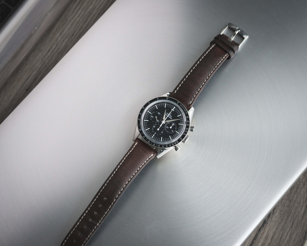

Coś dla prawdziwego fana moonwatcha :)

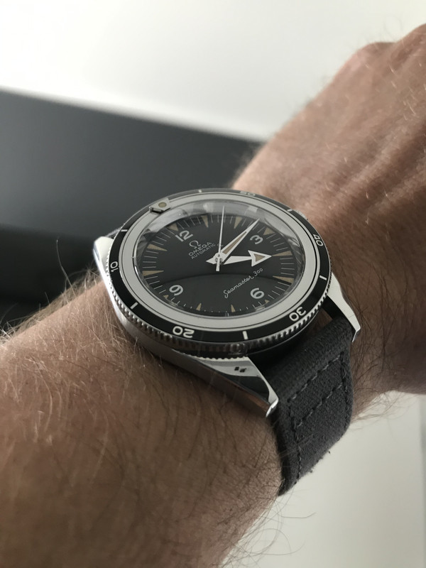

super ta 300tka widzę wiernie nosisz dużo czasu
Razem z AT cieszą nieustannie :)
