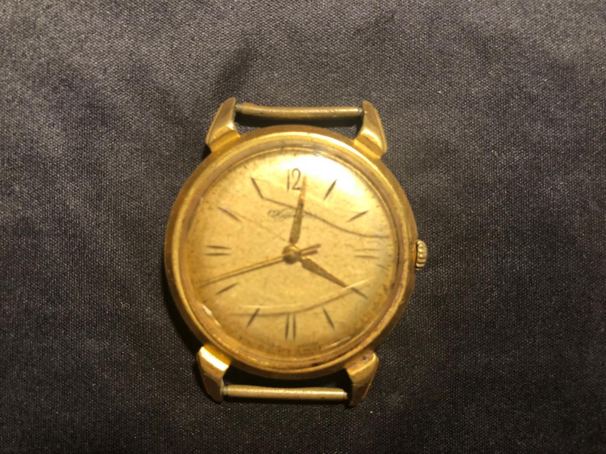

Przeglądając stare szpargały wpadły mi w ręce dwa radzieckie zegarki, udało mi się odnaleźć informacje że jeden z nich to Mir a drugi to Kirowski. Jestem zupełnym laikiem w tym temacie, ale chciałbym się dowiedzieć czy warto je oddać do renowacji i naprawy (mir po nakręceniu działa, natomiast z Kirowskim są problemy). Czy są to dokładne zegarki i po naprawach nie powinno być z nimi problemu, czy też lepiej dać sobie spokój.... Z góry dzięki za pomoc.
A i jeszcze jakby mógł mi ktoś polecić dobrego zegarmistrza do ich naprawy w Warszawie będę wdzięczny.
Ten pierwszy to Łucz a nie Mir. Obydwa zegarki ciekawe i zdecydowanie warte naprawy.

Mają potencjał. Na pewno wymagają wymiany szkiełek, polerki koperty i smarowania mechanizmów. Wyjdzie w Warszawie pewnie koło 100 zł na każdy.

Dzięki za szybkie odpowiedzi. Z waszych odpowiedzi wnioskuję, że są to raczej porządne urządzenia, sprzedażą nie jestem zainteresowany (stare szpargały, ale jednak pamiątki), chciałbym je "odświeżyć" i używać. Jakbyście mogli jeszcze tylko polecić kogoś dobrego do naprawy w Warszawie....

Chłopaki Ci nie napiszą, bo mają skrupuły. Ja ich nie mam więc napiszę tak. Odświeżyć jak najbardziej. Ale noszenie to sobie wybij z głowy. Jak zgubisz albo Ci się uszkodzi to będziesz dopiero płakał. Do gablotki z nimi! A na rękę to jakiegoś Japończyka!
Ja w zegarkach dłubię sam, ale mogę polecić Pana Jana na Tarchominie ul. Ceramiczna
Tylko broń Boże nie rób im żadnej renowacji. Absolutnie tego nie wymagają. ;)
Tylko szkło poletka i pełen serwis mechanizmu. Do tego fajny pastor i ja w przeciwieństwie do poprzednika namawiam, żeby szedł na łapę :)
Żadnym innym nie zadasz takiego szyku jak takim wintydżem
Robię tak od lat i moje zegarki zawsze gdzieś wzbudzą zainteresowanie. Współczesnych nie nosze wcale. ;)
