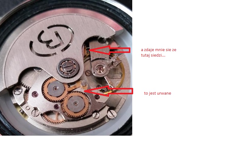

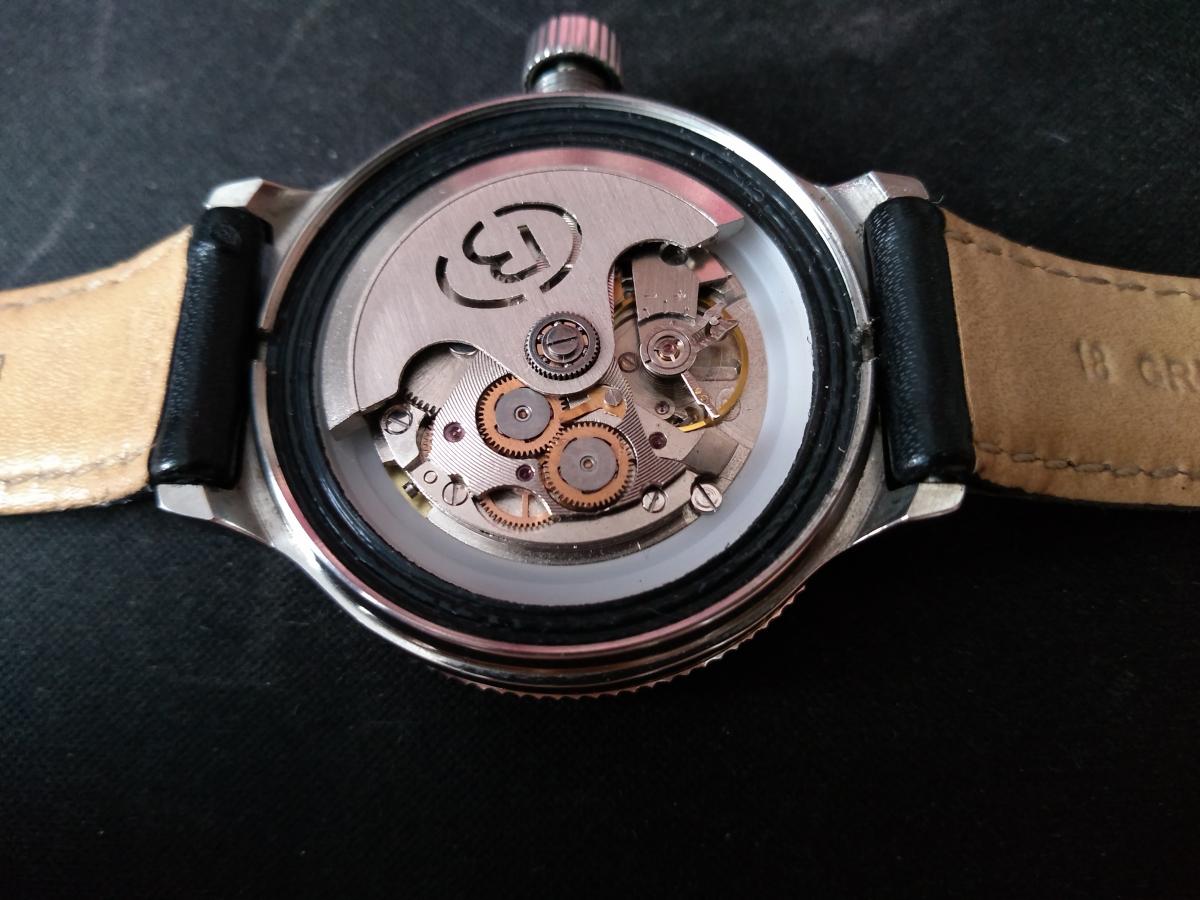

Poszukuję osoby, która podjęłaby się naprawy amfibii z mechanizmem 2416B - zegarek przestał działać po upadku.
nie dziala, bo urwala sie jedna z blaszek dociskajacych kola napedowe automatu i zapewne wleciala w okolice balansu...
kazdy majster to zrobi, ale probelm moze byc z dorwaniem tej "lapki" (blaszka)
w sumie sam mozesz sprobowac... tylko delikatnie zeby wlosa balansowego nie uszkodzic.
No i blaszke musisz skolowac, albo zebatke wyjac i nakrecac recznie. bo ona tez wyleci predej czy pozniej.

Dokładnie - chodzi wymianę tej blaszki (urwana część została wyjęta) i być może jednego z kół (mocno porysowane na zębach). Problem polega na braku części. Autoryzowany serwis nie podjął się naprawy tłumacząc się niedostępnością części zamiennych. Obdzwoniłem lokalnych zegarmistrzów i jest to samo, dlatego piszę tutaj. Na meranom.com jest ta nieszczęsna blaszka za jakieś grosze (koła aktualnie brak), ale minimalna kwota zamówienia to 21 USD.
