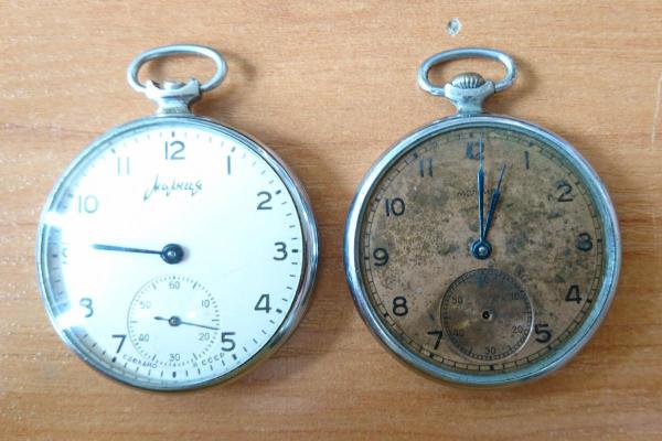

Nasunęło mi się też drugie pytanie. Jaki rozmiar i gdzie ewentualnie kupić szkło do Mołni? Nie chcę wtopić, bo minimalnie za małego czy dużego nie użyję już do niczego innego.
Ale do której mołni, było chyba ze 3-4 różne rozmiary.
Jeśli w pobliżu masz jakiegoś dobrego zegarmistrza to dorobi.
A do takich, starowinki.
Generalnie 394
Dodam tylko ze nie zawsze 394 pasuje i 395 było doszlifowywane i potem oczywiscie wklejone.Mówimy o szkiełku bo pleksę łatwiej dopasować i wcisnąć.
