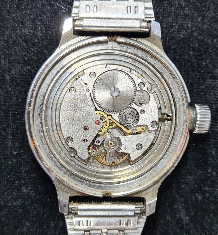

Mam pytanie, które chyba mniej więcej pasuje do tego działu. Pewnie prozaiczne, lub wręcz niemądre, ale wolę dopytać niż się zastanawiać.
Dzisiaj odebrałem od zegarmistrza Wostoka z lat 80/90, jest to mój pierwszy zegarek z ręcznym naciągiem.
Co jaki czas należy taki zegarek nakręcać? Jak długo powinienem kręcić koronką? Czy da się przesadzić i coś uszkodzić?
Załączam zdjęcie mechanizmu (zrobione przed serwisem).

Ciekawe co ten zegarmistrz miał za zadanie zrobić z tym zegarkiem bo taki syf zostawił że...
Godzinę temu, arrowhead_luke napisał(-a):
7 minut temu, kchrapek napisał(-a):
Niedoczytałeś :huh:
To fotka PRZED SERWISEM 😎
6 minut temu, kchrapek napisał(-a):
Teraz już jest ładnie, na zdjęciu mechanizm, który nigdy nie widział serwisu a potem leżał 30 lat na strychu 🙂 Po serwisie nie zrobiłem zdjęcia.

Kręcę i kręcę (z czuciem 😉), ale oporu żadnego nie wyczuwam. Czytałem, że w nowszych mechanizmach można nakręcać w nieskończoność, nie wiem jak w tych trochę starszych.

W zegarkach z naciągiem automatycznym jest stosowane sprzęgiełko poślizgowe i czasem nie czuć jak zaczyna się poślizg.
W manualach powinieneś wyczuć opór :huh:

Każde pokręcenie to ~2h rezerwy chodu czyli jak zegarek nie jest nakręcony to będzie wymagał ~18. pokręceń czyli zdążysz się znudzić :) .
Gdy go nakręcasz to przez większą cześć procesu opór stawiany przez koronkę będzie podobny a pod koniec szybko rośnie, ~2...~3 pokręcenia przez blokadą. Nie ma sensu dokręcać do końca gdyż wtedy będzie miał większą odchyłkę godzinową i jeszcze katowaną sprężynę naciągową.
Jeżeli to pierwszy zegarek to nakręć do z wyczuciem do końca byś wiedział jaki stawia opór naciąg gdy prawie już dochodzi ;) czyli te ~2...~3 pokręcenia przed blokadą :D .

No i tutaj jest specyficzny wałek z koronką, trzeba koronkę delikatnie odciągnąć i dopiero nakręcać. Inaczej będzie się właśnie kręcić w nieskończoność ;)
No i właśnie, po odkręceniu delikatnie odciągam koronkę, aż czuję leki opór (przy mocniejszym pociągnięciu przechodzę już do ustawiania godziny).
Po przyłożeniu do ucha przy kręceniu słychać klikanie - kręcę odwrotnie do ruchu wskazówek zegara - w drugą stronę się nie da.
Po około 40 obrotach odpuściłem - koronka kręci się tak samo, bardzo lekko, oporu nie daje żadnego.
1 minutę temu, arrowhead_luke napisał(-a):
zegarek nakręca się zgodnie z kierunkiem wskazówek zegarka jeżeli się nie da to coś jest nie tak.
14 minut temu, prw6 napisał(-a):
Ok, po twoim komentarzu spróbowałem jeszcze raz, to co brałem za "ścianę" było po prostu dość dużym oporem mechanizmu. Po przekręceniu dalej już idzie.
Do tej pory zdarzało mi się czasem dokręcać automaty, gdzie nie trzeba włożyć tyle "siły", a nie brałem pod uwagę, że mam do czynienia z radzieckim mechanizmem o finezji czołgu T-34 😂
No i mi teraz głupio, że takiego babola strzeliłem...
Tylko że to nie jest automat więc powinieneś dojść "do ściany". Jak "przekręciłeś to znaczy że urwałeś sprężynę lub jej zaczep. No chyba że ja czegoś nie rozumiem...
Mam też Boctoka i jak widzę dobrze na zdjęciu, z podobną zakręcaną koronką. Po jej odkręceniu trzeba trochę wprawy aby wałek z tzw. „Luzu” - mówiąc językiem kierowców przełączyć w położenie robocze, umożliwiające nakręcanie sprężyny :unsure:
Z tym że u mnie sprężyna naciąga się tak jakoś „aksamitnie” i miękko, bez żadnych sensacji :ph34r:

20 minut temu, Jędrula.wawa napisał(-a):
Ja to po prostu źle robiłem, przyzwyczajony do dokręcania w automatach. Tutaj trzeba użyć deko więcej siły, do tego dochodzi jeszcze ta specyficzna chybotliwa koronka.
Że jest to mój pierwszy zegarek z ręcznym naciągiem, nie chciałem niczego zepsuć i zbyt lekko próbowałem go nakręcać. A że w drugą stronę szło już lekko, to uznałem że pewnie trzeba w tym kierunku.
Nie wpadłem na pomysł, żeby o tak prozaiczną rzecz zapytać zegarmistrza przy odbieraniu zegarka z serwisu 😂
Człowiek się uczy całe życie, czasem się też przy tym ośmieszy 😉

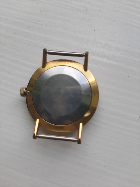

Taka koperta od starego de luxa w ładnym stanie - da się coś z tym zrobić, naprawić,  zabezpieczyć ? Zostawić w takim tanie? Czy na złom? Co myślicie?
