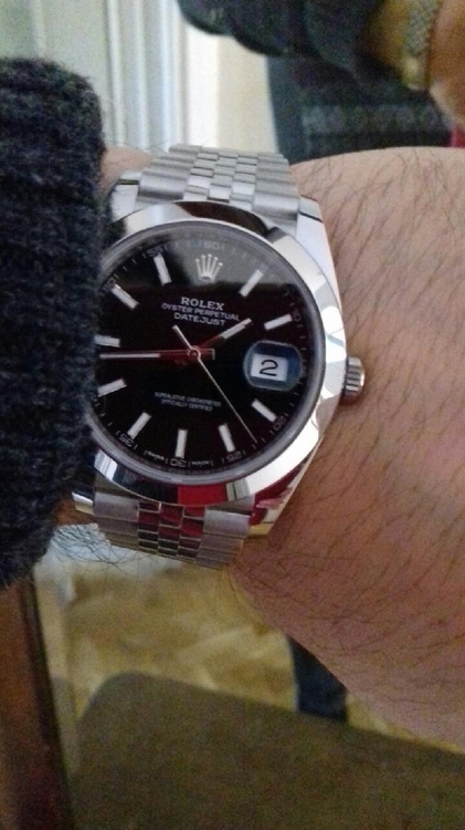

Tak wyglądał na ręce, a teraz leży w serwisie drugi raz w ciągu dwóch lat.
