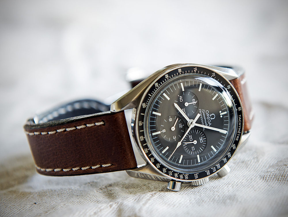

Tak na szybko :-) , w fazie testów chrono.e22f0f18c48a8f69d54e1b2509c44548.jpg

Only vintage ....
Gratki Grzegorz, będziesz zadowolony.
Dzięki Panowie, szkło jest nawet szafirowe, tylko od d..y strony, referencja ST 345.0808, cal. 863, 96 rok.  :)
Plan zegarkowy AD 2016 zrealizowany....
Edytowane przez Gregory_70
Only vintage ....

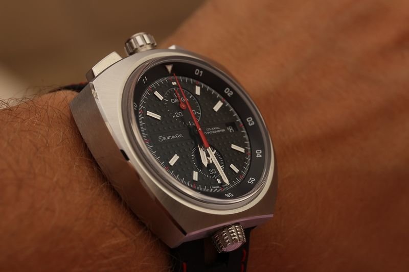

W tym modelu "pogardzam" szafirem - tylko plastik ;-)a co tam masz przy nadgarstku to już tylko Ty wiesz...choć pewnie bardziej odstaje
Jakby Ci tu napisać, nie wybierałem spidiego w butiku SG
Only vintage ....

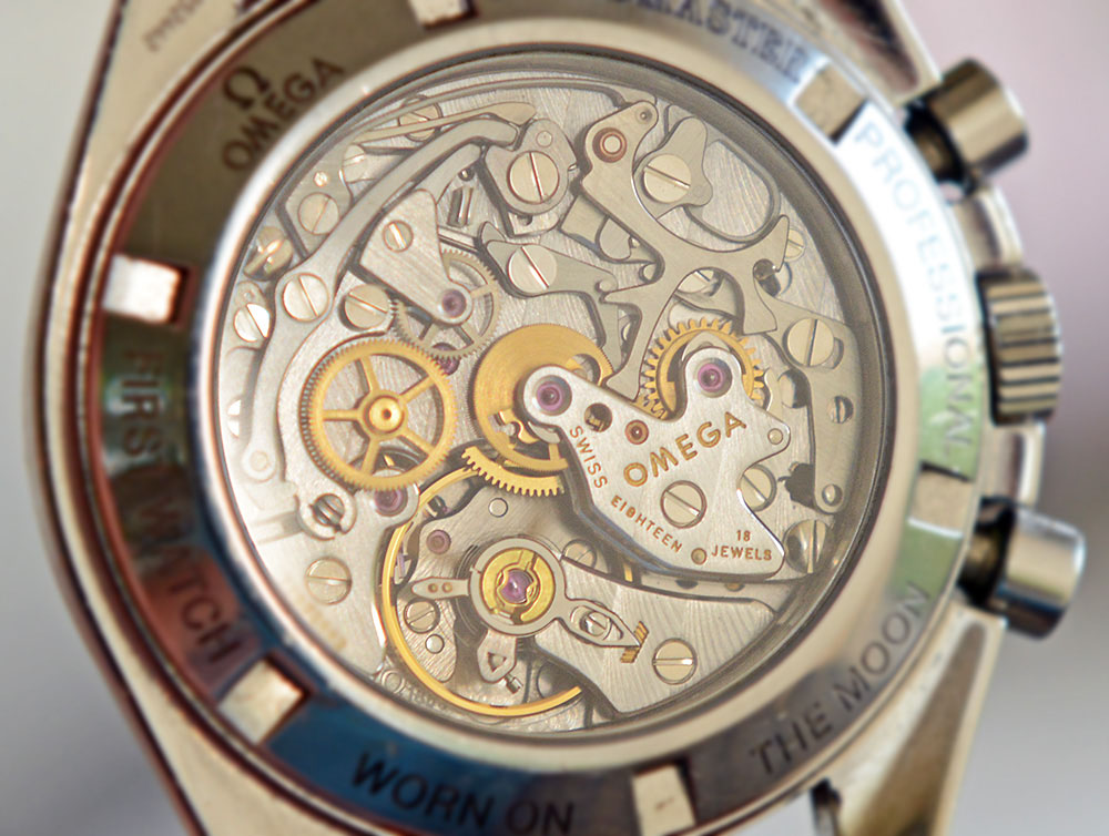

Pokaż jak wygląda od tej strony, gdzie się Speedi szczyci szafirem. O ile jest wyższy przez ten przeszklony dekielek?
Gratulacje Grzegorz!
U mnie podobna, ale trochę młodsza sztuka: 3572.50 cal.1863. Pokaż mechanizm zza szafira, ciekawym jak to u Ciebie wygląda  :)
