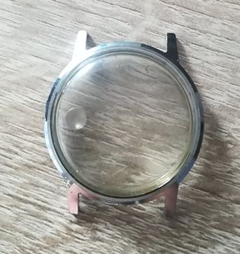

Polerował ktoś papierem ściernym szkiełko z lupką? nie chce jej uszkodzić, ale z tego co widzę jest ona od spodu
Jest od spodu. Uważaj, bo to szkiełko łatwo połamać np przy zakładaniu do koperty. Stare już jest i mało elastyczne

Przeważnie przyssawką z kółkiem lub podważam po rancie szkiełko nożykiem, a jak jest wyjęty werk to wypycham
Te szkiełka nie trzymają się mocno.

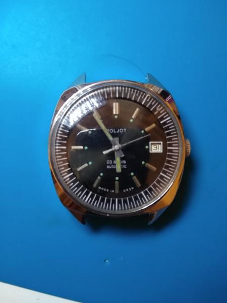

Taka mała renowacja :)
Polecam miniszlifierki z lombardu za 30pln, robią robotę :P ostatnio nawet udało mi się z jakiejś starej tarczy wyciąć blaszkę do "zafixowania" mechanizmu w innym poljocie(nie wiem jak to się fachowo nazywa :P szlifierka miała akurat końcówkę, którą mogłem wywiercić dziurkę, reszta raczej pilnikiem, tak czy inaczej wchodzę na wyższy level hobbystycznego zegarmistrzowania=wytwarzanie własnych części :P na foto jeszcze nie stan finalny, ale niedaleko ).
Ma ktoś pomysł jak sprytnie pozbyć się rdzawego nalotu z lumy wskazówek nie niszcząc jej? Jeszcze trochę go zostało :(
