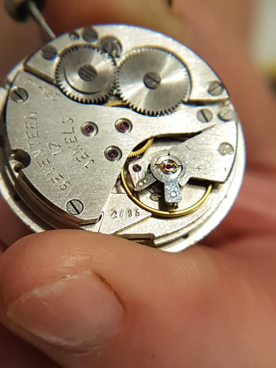

Szkoda, że nie ma zdjęcia prostopadle do leżącego mechanizmu gdy ten nie jest nakręcony i balans nie porusza się.
P2614.2H jeżeli wszystko jest dobrze powinien mniej więcej pracować te 12h gdy jest nawet brudny. To jest mechanizm o bardzo małych oporach.
W pierwszej kolejności ustaw obie przesuwki na półmostku balansu pod kątem prostym a następnie przesuń je by ten kąt pozostał, tak by przesuwka regulacji chodu była równo oddalona od + i - wybitych na mostku. Linia przedłużenia przesuwki wypadała między + a -. Potem ustal po pełnym nakręceniu jaką mechanizm ma rezerwę chodu.
W drugiej kolejności, jakby to nie poprawiło stanu, zdejmij i umyj łożyska balansu. Nie zdejmuj półmostka bo to niepotrzebne. Chyba, że tak będziesz czół się pewniej przy tej operacji. Trzeba rozdzielić łożysko czyli zdjąć kamienie nakrywkowe. Możesz to zrobić, będzie łatwiej po utopieniu całych łożyska w alkoholu izopropylowym. Złóż i puść na sucho znowu sprawdzając rezerwę chodu.
To raczej mało prawdopodobna usterka, wyjmij bęben, umyj go w benzynie a potem przetrzyj nawet olejem samochodowym. Składasz nasączony kawałek tektury w pół i przeciągasz wewnątrz sprężynę. Zmontuj podzespół i umieść go z powrotem. Sprawdź rezerwę chodu.

mechanizm z wklejonego zdjęcia to w formie przykładu (zdjęcie zrobione dość dawno, ale było pod ręką ).
