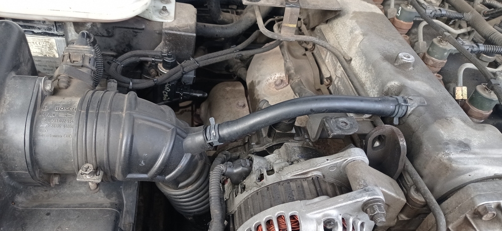

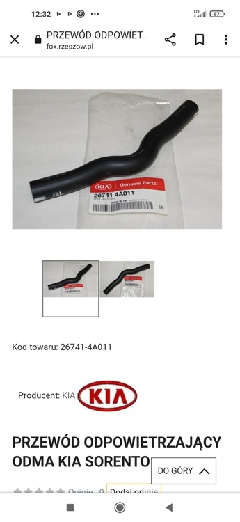

albiNOS 01 910 #38534 Napisano 2 Lutego 2023 (edytowane) Absolutnie nigdzie nie idzie dostać oryginalnego, pięknie profilowanego przewodu do odmy. I jeszcze ten którego niema z przesyłką ponad 8 dych kosztuje. Więc kupiłem taki za 16 z groszami plus opaski, sam go sobie wyprofilowałem. Typowy przewód do odmy, odporny na olej. I na co to szukać jak półdruciarstwo też jest dobre. I jeszcze co najciekawsze, silnik zwyczajnie lepiej pracuje, że zrywniejszy to akurat nie uwierzycie, ale co tam. Za oszczędzone pieniądze kupiłem graty do zbiornika na tubless do roweru. Edytowane 2 Lutego 2023 przez albiNOS 01 1 Kocham Zegarki i nie dlatego, że pokazują która jest godzina. Udostępnij tę odpowiedź Odnośnik do odpowiedzi Udostępnij na innych stronach

zadra 1901 #38549 Napisano 12 Lutego 2023 W dniu 1.02.2023 o 13:04, albiNOS 01 napisał(-a): na zdjęciu:12,08V napięcie w instalacji, silnik wyłączony Dawno nie zaglądałem, dlatego tak późno odpiszę co myślę.. Wymień akumulator, albo co najmniej podjedź z nim do jakiegoś punktu z akumulatorami i poproś o sprawdzenie testerem elektronicznym oraz miernikiem obciążeniowym. Sprawny, nawet stary powinien mieć co najmniej 12,5V. Mam stareńkiego w piwnicy (na wymianę do sklepu, gdybym potrzebował) który ma 12,6V mimo iż ma zwartą jedną celę. Problem z alternatorem może mieć też genezę w akumulatorze tak samo znaczne spadki napięcia lub chwilowe jego zawahania. To, że auto odpala wcale nie znaczy, że akumulator jest OK. 0 Udostępnij tę odpowiedź Odnośnik do odpowiedzi Udostępnij na innych stronach
albiNOS 01 910 #38550 Napisano 12 Lutego 2023 (edytowane) Nie. Akumulator ma rok z groszami. Jest już ok. Diagnoza była prosta. Opary z odmy zabrudziły szczotki w alternatorze. Obecnie auto zapala po trzech chełchnięciach. Dokładnie tego nie liczyłem ale kręcenie trwa nie dłużej niż sekundę, bez względu na temperaturę. Obecnie ładowanie ok 14,5V. Wiem, że w służbowym aucie że start stopem jest to 14,9 ale co wnikać jak działa. Gdy ilość chełchnięc wzrasta do 4 to wtedy zazwyczaj zaczynam dochodzenie. Edytowane 12 Lutego 2023 przez albiNOS 01 0 Kocham Zegarki i nie dlatego, że pokazują która jest godzina. Udostępnij tę odpowiedź Odnośnik do odpowiedzi Udostępnij na innych stronach
