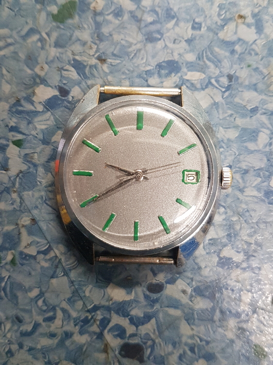

Tarczę wyczyściłem z pozostałości oryginalnej farby i zastosowałem "metodę alrernatywną" do odnowienia, ale efekt jest bylejaki,  więc proszę o nie wieszanie zbyt ciężkich psów za tak spaskudzony cyferblat..

faktycznie, słabo wyszła, ale hmm spełni zadanie do czasu wymiany na lepszą.

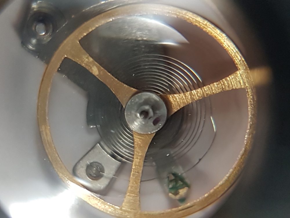

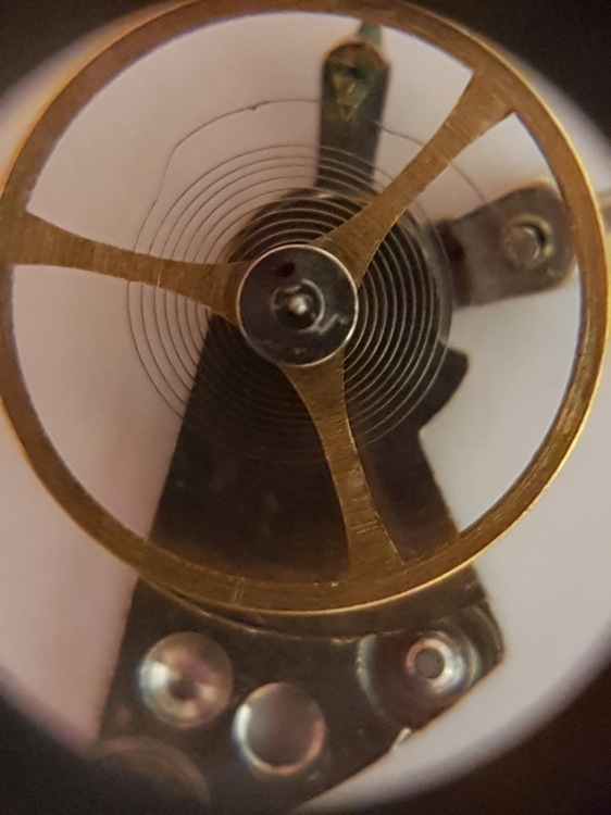

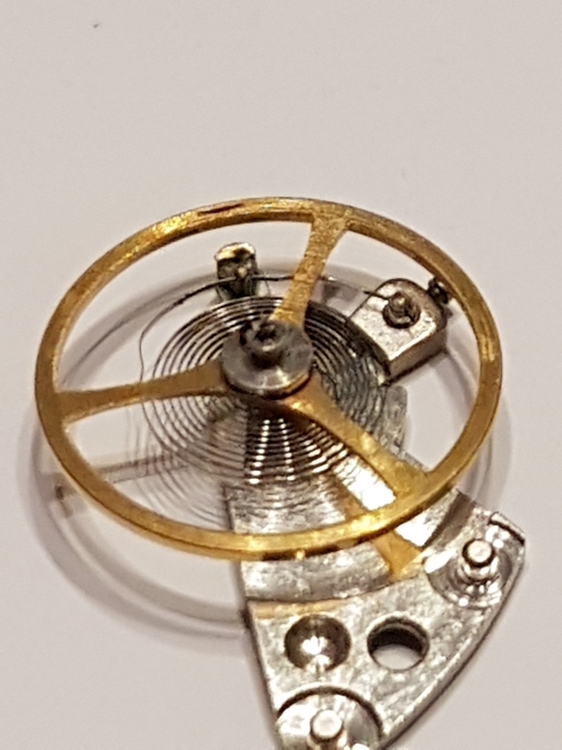

oto zbliżenie włosa - trudno telefonem zrobić dobre zdjęcie...

jesteście w stanie wskazać mi na załączonych zdjęciach gdzie włos jest nieprawidłowo ułożony?
Ja widzę tylko okolice regulatora chodu, ale widziałem na innych zdjęciach podobnie zagiętą sprężynkę włosa..

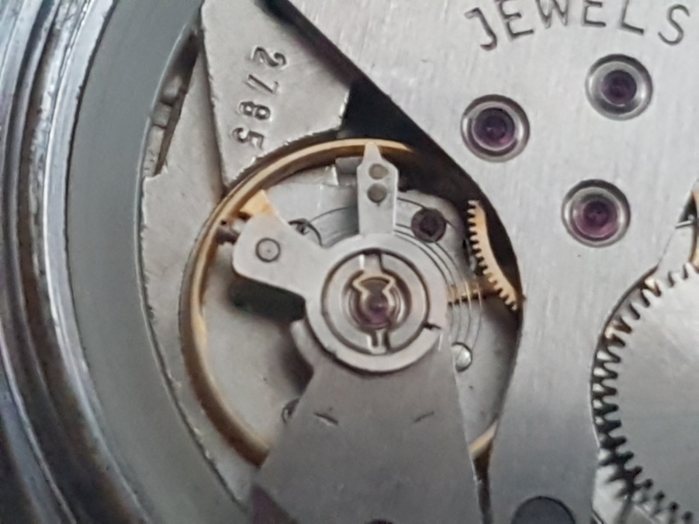

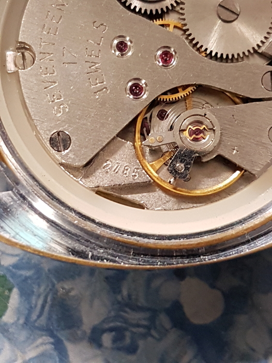

Na ostatnim zdjęciu - niespodzianka : jakiś "kłaczek " w okolicach czopu balansu,  potwierdza moją teorię o źle przeprowadzonym czyszczeniu a być może i smarowaniu mechanizmu przez zegarmistrza.
zastanawiałem się, czy to wygięcie może mieć znaczenie dla skróconego chodu?
Mogę wyprostować chociaż to dość karkołomne przedsięwzięcie, muszę zrobić najpierw narzędzia.
