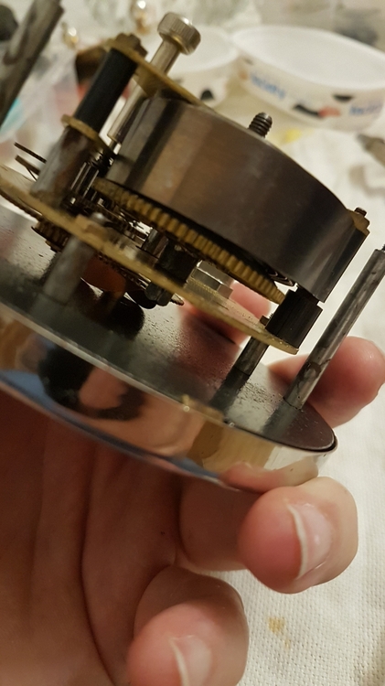

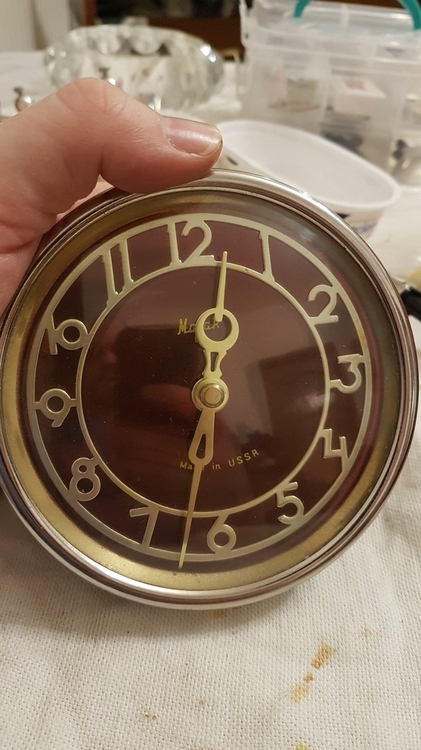

jak dostać się do wskazówek?
chciałem wyczyścić mechanizm, ale zleźć nie chce bez demontażu wskazówek..
wskazówki pod szkłem, tarcza zanitowana do ozdobnego chromowanego ringu okalającego z zewnątrz cyferblat.
W jaki sposób np dostać się do srubek mocujących zestaw balansu do spodniej płyty?
Myślałem, że temat szybko ogarnę, ale niestety bez pytania nie da rady..
Może trzeba wszystko od góry rozkładać.. ?
Może coś tu znajdziesz..
 na niektórych fotkach widać, że jest już tylko tarcza.
 na Twojej widać zaczepu/zagięte.. może je poprostu należy odgiąc??
 Nie wiem. Nie miałem Majaka..
Pozdrawiam Mirek

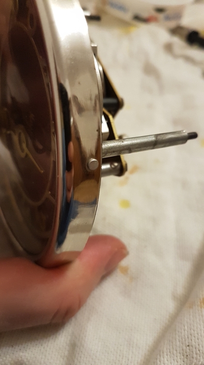

Niestety odgięcie zaczepów nie załatwia sprawy, bo tarcza - cyferblat jest przynitowana do chromowanego ringu w którym osadzone jest szkło.
wskazówki są osadzone między szkłem a cyferblatem - klasycznie nakładane na ośkę na wcisk i zabezpieczone nakrętką(tak wygląda przez szkiełko).
nie wydaje mi się za prawidłowe, aby przy każdym serwisie trzeba było roznitowywać ring od cyferblatu ale kto wie co te ruskie wymyśliły..

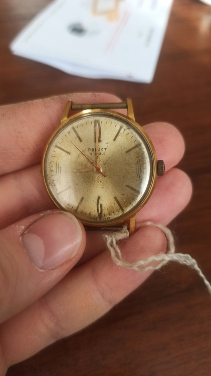

Zegarek koleżanki. Czyściłem tarczę i jak widzicie na godzinach 6 - 8 za mocno przycisnąłem. Macie może jakąś radę żeby tarczę pożółcić w tych jasnych obszarach???
Gość Ritter
A to nie jest odbarwienie spowodowane usunięciem lakieru ochronnego, zabezpieczającego tarczę?
Niestety właśnie to. Nie do odtworzenia. Poza tym schodzi z napisami
MARIANEK :)
Dzięki, niestety chwila nieuwagi i lipa...na zdjęciu poniżej stan przed.
Wczoraj też podobną czyściłem.
Powiedzcie, ten żółtawy kolor jest naturalny, czy to wynik przebarwienia lakieru bezbarwnego związanego z wiekiem zegarka.
Tak myślę że w nowym mogło to być bezbarwne (tarcza srebrna) a potem po prostu pożółkło, dobrze myślę ?

Co do Majaka, trzeba odgiąć te 4 blaszki i zdjąć ring, potem zejdzie szkło, potem nakrętkę na wskazówkach i wskazówki.
Rozbierałem jakoś w lato swojego, tyle że mam w drewnie a nie w krysztale, ale mechanizm, tarcza i wskazówki są te same.

Jednak tych blaszek nie trzeba odginać, sprawdziłam teraz, ramka szkła schodzi ręką.

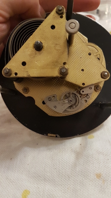

już ogarnąłem się z tą rozbiórką. Mocno siedziała tarcza w ringu, bo nikt od ponad 40-u lat tego nie rozkładał.
będzie jeszcze cyrk ze składaniem , ale starałem się zapamiętać co i z czym, więc chyba dam radę..
jakby co, to wstawiłem zdjęcia dla potomności jak to wygląda, bo doczytałem się, że nie tylko ja miałem z tym zagwoztkę , więc jeszcze na pewno ktoś o to zapyta..
Tak, tak, przypomniałem sobie że odginałem te blaszki, ale niepotrzebnie bo to tylko pierścień pośredni był, a ramka na wcisk.
Dlatego edytowałem chwilę wcześniej swój poprzedni post.

Niczego byś w dłuższej perspektywie nie uratował. Te czarne punkty to nieciągłości w lakierze, które dosyć szybko przy niezbyt pełnej szczelności koperty by się powiększały.
Spory czas temu miałem podobny dylemat ;) czy aby na pewno dobrze zrobiłem czyszcząc. Tak wyczyściłem, że w Wostoku zeszły nawet czarne cyfry i został po nich jedynie ślad odbarwienia na srebrnej tarczy. Koniec końców wyszło to nawet lepiej jak było przed a tarcza nabrała nieco lepszego wyglądu jak pierwotnie fabryczna. Tym razem użyłem lakieru poliuretanowego a ten jest znacznie trwalszy jak poliestrowy jakim pierwotnie były zabezpieczane.

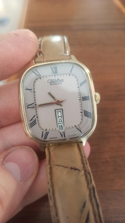

Część. Sprawę mam następującą. Potrzebuje pomocy w przeglądzie i naprawie 2 zegarków odziedziczonych po dziadku. Wrzucam zdjęcia. Obydwa nie chodzą. W garniturowcu nie da się przekręcić koronki i ma pęknięte szkło. W automacie koronka się kręci, ale bez efektu. Dodatkowo jest krzywa. Mam jeszcze Wołne ze swojej kolekcji, która spóźnia, jak mi się wydaje, w momencie jak leży a przy noszeniu spóźnia mniej. Bywałem w Krakowie u, jak myślałem, znamienitych zegarmistrzów. Ale został tylko niesmak i kilkukrotne poprawki. Aaaa. Mam jeszcze lodówkę, w której kolebie się tarcza. Poprawiali ale po pewnym czasie wróciło. Czy jest tutaj ktoś  chętny, który podjąłby się weryfikacji, wyceny, naprawy, powiedział by co da się z nich zrobic? Najbardziej zależy mi na automacie, dziadek dostał go na 25lat pracy w kopalni.
Kraków powiadasz... A w Kwestii Czasu byłeś? Jest ciut drożej ale gościu robi świetną robotę. Większość zegarków jest pewnie do uratowania poprzez serwis i wymianę potrzebnych części. Z lodówką może być problem. Mogły Ci nóżki pójść i po tarczy.
Edytowane przez Progfan_87
𝑷𝒐𝒍𝒋𝒐𝒕/𝑺𝒆𝒌𝒐𝒏𝒅𝒂 - 𝑨𝒍𝒍 𝑺𝒕𝒆𝒆𝒍, 𝟐𝟏 𝒋𝒆𝒘𝒆𝒍𝒔, 𝟐𝟐 𝒋𝒆𝒘𝒆𝒍𝒔, 𝟐𝟗 𝒋𝒆𝒘𝒆𝒍𝒔, 𝟑𝟎 𝒋𝒆𝒘𝒆𝒍𝒔
 Nie znałem. Popytam. Jeśli ktoś z forum się para naprawą też proszę o info. może być na priv
W automacie koronką będziesz kręcił i nie nakręcisz do oporu, jest tam rodzaj sprzęgła, które zapobiega urwaniu sprężyny. Generalnie jest to prosty i popularny mechanizm, w ostateczności można go w całości podmienić na sprawny. No wahnik może jeszcze mieć luz i ocierać o dekiel. Nie wiem, czy na zdjęciu widać przebarwienie tarczy, czy to cień.
Garniturowiec - rozumiem, że jest nakręcony do oporu i dlatego nie można przekręcić koronki? Czyli energia zmagazynowana przez sprężynę nie "przekłada się" przez koła zębate na zespół balansu. No to może być wszystko, od zwykłego zastania i zapieczonych smarów, przez wytarcie czopów balansu - to są najbardziej prawdopodobne przyczyny, jeśli tylko nikt nie rzucał nim w psy i nie grzebał w mechanizmie.
Lodówka - jeśli tarcza się kolebie, to nóżki poszły. Ja z powodzeniem kleiłem je do spodu tarczy, poxipolem, kropelką... prowizorka, ale jakoś tam działa.
Generalnie, wszystkie pokazane egzemplarze są "zmęczone" i cudów z nich nie zrobisz. Są plamy na tarczy, są rysy na kopertach, jedno ucho wygląda na zgięte - trochę można to wyprowadzić, ale funkiel nówki nie będzie. Owszem, ktoś może mieć w zapasie lepszą kopertę czy tarczę i je podmienić - tylko czy to będzie wtedy zegarek twojego dziadka....i w jakim stopniu....oto jest pytanie.
Edytowane przez Po Bieda
doczytałem w oryginalnym poście, że automat jednak nie chodzi :)
