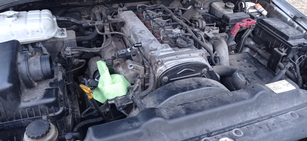

Kto zgadnie czego tu brakuje. Podpowiedź: trzech rzeczy.
W sumie, licząc z osłoną silnika to 4 rzeczy.
Brzęczenie w górnej części głowicy zlokalizowane. Czyli pęknięte mocowanie przewodu odpowietrzającego chłodnicy (tak myślę, że to odpowietrzenie).
No, 100 nowa część używana, więc kawałek aluminium i trochę gięcia, cięcia i szlifowania ze szczyptą wiercenia. Plus kombinacja ze zamianą śrub pod maską, bo ta co tam była okazała się za krótka do grubszej blachy. Miałem to wykończyć w zegarmistrzowskim stylu, ale biorąc pod uwagę całokształt, to stwierdziłem, że ma spełniać funkcję.
Edytowane przez albiNOS 01
Ktoś Ci zajumał akumulator, alternator, wąż od filtra powietrza i nie widzę turbiny (może po prawej stronie w dole) no i oczywiście osłona górna silnika, odma olejowa..
